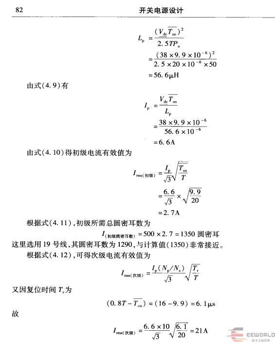

老师,最近在网上看别的的反激电路原理图,然后前面的都理解了是计算的,但是对于变压器的计算,我还是不理解
如图是我在b站上找到的视频,他算匝数比,直接用下面这个公式
按理来说,D不是应该算出来的吗,才能确定最大导通时间,还是说只要大致给出来,其实也可以用?
我看开关电源设计第三版,用的是这个
但是对于这个我也有疑问,我的Vms到底要给多大呢,这里的Vms是MOS要承受的最大应力,这个是大概估算的,这个要怎么估才比较符合标准呢?
然后还有一个问题,定制一个变压器,不是要给厂商匝数,电感量,磁芯吗,为什么在开关电源设计第三版中,4.6只算了所需的电感量,匝数没算呢
这里算完电感量,就直接去算需要多粗的线了,不用算匝数吗,然后我在视频中看到了算匝数所用的式子是这个,是否能直接带入使用呢

“按理来说,D不是应该算出来的吗,才能确定最大导通时间,还是说只要大致给出来,其实也可以用?”
在初始设计时,D是预估的,不是算出来的。
确定输入电压范围,整流滤波后,最小直流电压 ,考虑低压纹波,最大直流电压
然后设定最大占空比 ,一般在限制在 0.45 ~ 0.5 以下

再用伏秒平衡计算匝比n ,公式就是你视频中看到的
B站视频估计是为了简化教学,直接给了一个常见的D值
点赞  2026-3-15 15:57
“是否能直接带入使用呢”
可以直接带入使用
点赞  2026-3-15 16:07
但要注意,
公式中的参数要和你设计的参数匹配,
比如Lp是你书本中算出的初级电感量,Ipk是初级峰值电流,Bm是磁芯工作磁通密度,0.2~0.3T之间,Ae是磁芯有效截面积需要查磁芯手册确定
点赞  2026-3-15 16:08
【按理来说,D不是应该算出来的吗,才能确定最大导通时间,还是说只要大致给出来,其实也可以用?】
占空比D不是算出来的,而是预先给定的。例如UC3844/3845控制芯片,D的最大值典型值48%,最小值47%。
反激变换器应该在负载最重(输出电流最大)且输入电压最低时仍能保证输出电压稳定,此时占空比应该是最大的。所以占空比47%是输出电流最大且交流市电电压最低时的占空比。

老师,我这里还有一个疑问,就是在开关电源设计第3版中,是设计在电流断续模式下,里面没有提到如何在电流连续下做设计,但是我看见b站视频一些up主设计是设计在电流连续下,而在电流连续下不是会存在右半平面0点吗,这里是不是把光耦反馈中的RC补偿网络做好就可以让系统稳定?其次就是,如果在电流连续下作设计,是不是把下图计算过程中的Vdcmin换成Vdcmax就好了呢

引用: 星光橙 发表于 2026-3-15 23:40 老师,我这里还有一个疑问,就是在开关电源设计第3版中,是设计在电流断续模式下,里面没有提到如何在电 ...
【这里是不是把光耦反馈中的RC补偿网络做好就可以让系统稳定?】
是的。
