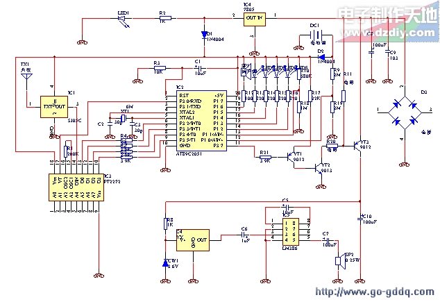

本站向网友介绍无线防盗报警系统中主机的制作,采用了AT89C2051单片机作为中央处理芯片,使得该系统的功能扩展比较方便,对于整个系统如需改变某种设置,只要更改相应的软件即可。对学习单片机有很大的帮助。
一、硬件设计
  电路原理图如下图所示,主要由无线接收、数据解码、数据处理、报警电路、输出显示、断电报警和电源电路组成。整机接收频率315M,数据解码采用市面上用得较多的PT2272专用解码芯片,可靠性及稳定性较好;数据处理的任务由单片机完成,用于区分报警信号,同时接受各种操作指令,完成相应的操作,当接收到报警信号后一方面驱动报警电路,发出响亮的警车报警声,另一方面输出具体的地址信息,确定是哪一路发送了报警信号;断电报警功能则实时监控电源状况,当市电断电后,能发出嘟嘟的报警声,提配使用者注意,外供电已被切断,若为不法分子破坏所致,可提早进行防范。
AT89C2051无线报警器
二、软件设计

  这款无线报警主机对任何发射频率为315M,编码采用PT2262的无线探头都可适用,如无线人体探测器,无线门磁传感器、无线微波探测器等,由于实际使用的环境不同,所需主机与之相配套的设置也不同,网友可以根据自己的发辉,通过编写不同的软件,从而实现不同的功能,这里不再详述。
