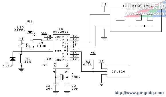

  液晶显示器分很多种类,按显示方式可分为段式,行点阵式和全点阵式。段式与数码管类似,行点阵式一般是英文字符,全点阵式可显示任何信息, 如汉字、图形、图表等。这里我们介绍一种八段式四位LCD显示器,该显示器内置驱动器,串行数据传送,使用非常方便。原理图如下图:
 温度计电路

  有关该模块的具体参数,请查看该公司网站。此例中使用的温度传感器 为美国DALLAS公司生产的单总线式数字温度传感器。该传感器本站有其 详细的资料可供下载。此例稍加改动,即可做成温控器。
