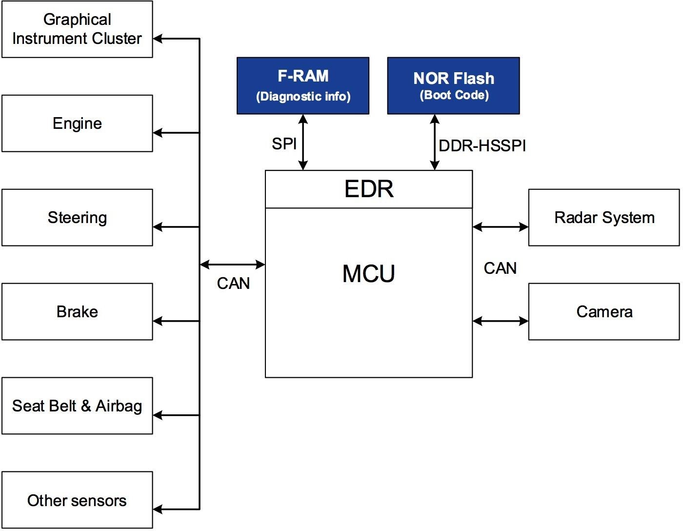

图1为ADAS系统如何利用FRAM和NOR闪存的简化框图。外部NOR闪存通常用于存储启动代码。然而,ADAS系统中的各种传感器通过CAN(控制器局域网)接口定期向MCU发送数据。MCU运行自适应算法,检查是否可能碰撞或已经发生碰撞。处理算法的运行时间变量和传感器的当前状态则存储在MCU的存储器中。
当算法检测到事故时,安全气囊控制模块即时启动备用电源并打开安全气囊,确保在事故期间断电也能部署应对。事故发生时的传感器状态也应立即存储到非易失性存储器以作数据记录。这些数据可以有效地帮助了解事故原因,促使汽车制造商生产更加先进的安全系统,同时辅助保险公司判断索赔是否有效。
行车记录仪(EDR)是用于记录事故发生前各个重要子系统数据的系统。可以安装在ADAS主控单元,或者安装在另一个接收重要传感器数据并与ADAS MCU进行通信的MCU中。如今,工程师可以使用多核设备为EDR功能提供一个专用的完整CPU核,例如赛普拉斯的Traveo汽车用微控制器。
EDR通过测量汽车前部压力传感器的撞击力、车速、发动机转速、转向输入、油门位置、制动状态、安全带状态(检测乘客)、轮胎气压、警告信号以及安全气囊打开状态,从而判断碰撞严重程度。并且在汽车碰撞前和碰撞期间记录以上数据。显然,微控制器不能等到事故发生才开始记录数据。因此,微控制器需要连续存储数据。所以,EDR需要一个具有几乎无限写次数的非易失性存储器。

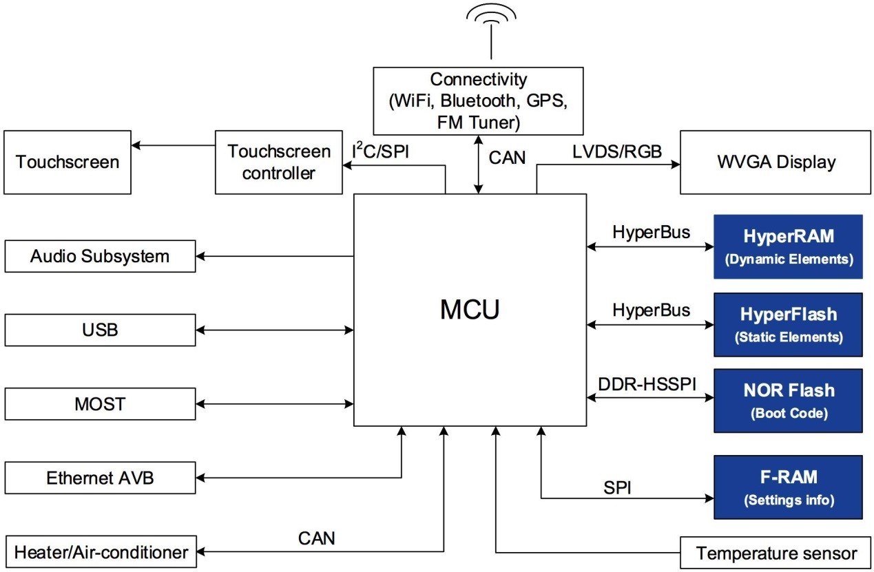

图3显示了HVAC和信息娱乐系统的简化框图,所有存储器与主MCU连接。三个额外子系统与仪表盘系统比较:
● 触屏控制器,用于检测显示器上的手指触摸
● 暖气机/空调,控制车内温度
● 连接子系统,实现车内多项连接(蓝牙、GPS、WiFi、GSM、FM调谐器等)
HyperFlash和HyperRAM存储器用于存储高质量图形。NOR闪存则用于存储启动代码,而FRAM用于存储设置信息。因此,即使汽车熄火后再立即启动,也可以正确地检索并恢复汽车设置。

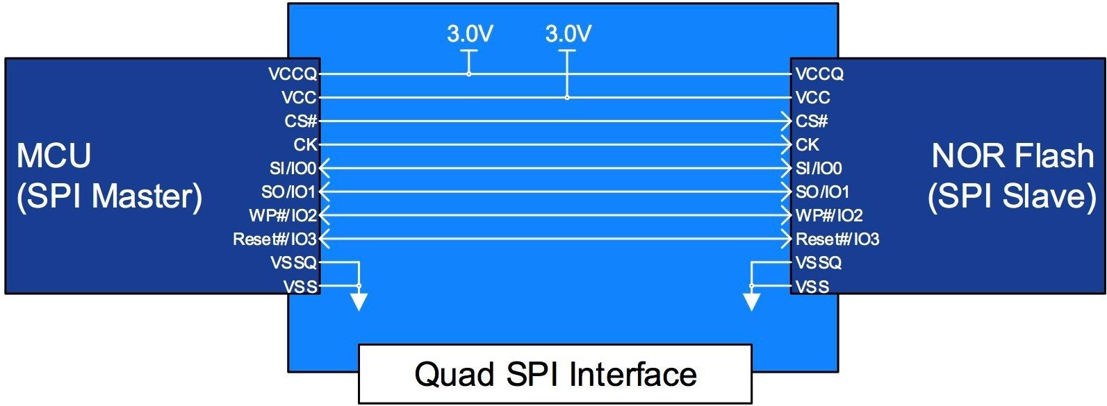

图4显示了MCU和NOR闪存之间的硬件连接。MCU可使用低层驱动器(LLD)软件读取、编程和擦除NOR闪存。经过优化的设计架构有效加快了访问时间并提高了程序运行速度。同时,NOR闪存使用的内部技术决定了存储器的密度。NOR闪存采用传统浮栅技术,在导电层上,每个存储单元可以存储1个数据位。基于MirrorBit技术绝缘层构建的NOR闪存,每个存储单元可存储2个数据位,从而提供更低成本的256Mb或更大密度的存储结构。

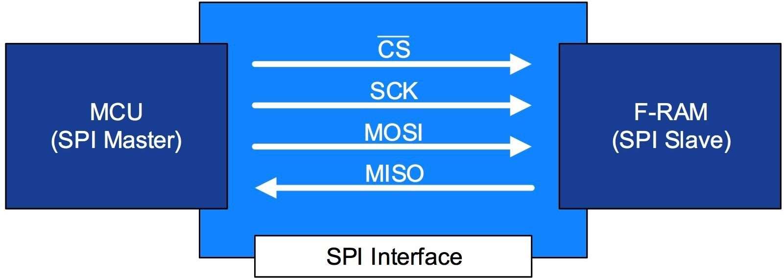

图5显示如何使用简单的SPI接口来访问FRAM。对于有高速串行数据速率需求的基于微控制器的系统,SPI接口是理想的选择。串行数据吞吐量与串行时钟频率相关。串行FRAM的时钟频率可高达40 MHz。不具备专用SPI端口的微控制器可以通过GPIO来实现“bit bang”(通过GPIO引脚,用软件来模拟串行通信)。

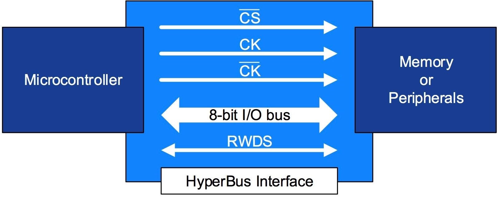

可以通过HyperBus 12信号接口访问HyperFlash和HyperRAM。与Quad-SPI(66.5 Mbps)相比,HyperBus可提供高达333Mbps的读取吞吐量,而所需引脚数量仅为并行NOR闪存的三分之一。该接口使用了差分时钟(CK,CK#)、 读写数据选通(RWDS)、片选以及8位数据总线。
