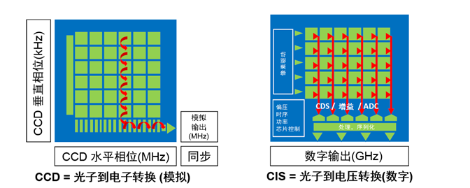

CCD的工作原理是将光子信号转换成电子包并顺序传送到一个共同输出结构,然后把电荷转换成电压。接着这些信号会送到缓冲器并存储到芯片外。在CCD应用中,大部分功能都是在相机的电路板上进行的。当应用需要修改时,设计人员可以改动电路而无需重新设计图像芯片。在CMOS图像传感器中,电荷转换成电压的工作是在每一像素上进行。CMOS图像芯片在像素级把电荷转换成电压,而大部分的功能则集成进芯片。这样所有功能可通过单一电源工作,并能够实现依照感兴趣区域或是开窗灵活读出图像。 一般来说,CCD採用NMOS技术,因而能够通过如双层多晶硅、 抗晕(antiblooming)、金属屏蔽和特定起始物料互相覆盖等特定工艺实现性能。而CMOS是基于用于数字集成电路的标准CMOS工艺技术生产,再根据客户要求加入成像功能(如嵌入式光电二极管) 。
一般的见解是CMOS传感器的生产成本比CCD低,因而它的效能也较CCD低。这个假设是基于市场需求的考量而出的,但是其它专业市场的意见却认为两者的技术水平相若,而CCD甚至可能更经济[3]。例如大型主要的航天计划仍然採用CCD元件,原因不单是CCD在小批量和低成本的考量下在工艺级实现性能优化,还有是长期稳定供货的需求考量。同样地,基于高端CCD的解决方案在科学成像市场也有主流占有率,而且还有一些新产品在开发阶段。情况就是恐龙进化成飞鸟,而它们大部分都能够提供优秀的成像功能……
CMOS的拥有经改进的系统复杂性,因为它基本上是嵌入了如模数转换、相关双采样(CDS)、时钟生成、稳压器等系统级芯片(System-On-Chip,SOC)结构,或是影像后处理等功能,而这些以前都是应用系统
级设计才有的功能。现在的CIS通常是依照从180 nm到近期65 nm的1P4M (1层聚酯,4层金属) 工艺生产,允许像素设计加入非常高的转换因子,便于结合列增益放大。这使得CMOS的光反馈和光敏感度一般都比CCD为佳。相较于CMOS,CCD芯片的衬底偏压稳定性更好且芯片上的电路更少,所以拥有更显着的低噪优势,甚至达到无固定模式噪声的水平。
blob.png?imageView2/2/w/550
圖1 – CCD 和 CMOS 结构比较表

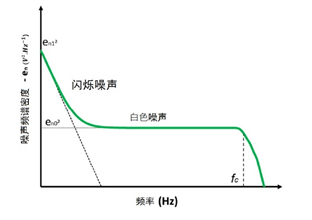

噪声最由两个因素造成:1/f闪烁噪声和热噪声(见图2)。闪烁噪声是大自然中常有的噪声,而它旳频谱密度和地球自转速度、海底水流、天气以至气候现象等活动相关。研究报告显示普通蜡烛的闪烁速率是1/f 。在MOS器件和放大链各元素中,闪烁噪声则是技术工艺误差生成的缺陷,使电荷被困于栅极氧化物内所造成的结果。电荷进出这些“陷阱”,造成晶体管通道内的电流不稳定 [6],故又称「随机电报噪声」(random telegraph noise,RTS)。利用洛伦兹数学模型(Lorentzian mathematical model) 可以形容每一个“陷阱”的共振行为,而模型的总和(即MOSFET通道表面范围的所有“陷阱”总和)在1/f频谱上展示时,会全完符合具体噪声的频谱密度。结果显示,1/f波幅与MOSFET通道表面面
积成反比──而不是完全直观。
图2 – 频谱噪声密度

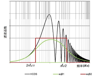

要去除或减小CIS上的放大器共模差异,浮点的重置噪声以至晶体管技术分散,视频通道通常集成一个相关双采样(CDS)级。这一元素把视频信号传送函数依照下面的算式进行转换:blob.png?imageView2/2/w/550
在算式中,fs 是采样频率, n是CDS 因子(通常n=2)。如图3显示,取决于采样频率,这一滤波或多或少地去除1/f噪声频率成分,尤其是当采样频率fs很高的时候 显著(换句话说,电荷进出“陷阱”的动作将慢于CDS频率)。HCDS滤波器结合放大链的低通滤波器可以简化为一个如图3所示的等效带通滤波器。图中的eqBP1 对应一个一级带通滤波器。这裡eqBP1的噪声频谱函数要除以2,以得到一个带有HCDS函数的等效集成噪声功率 。eqBP2 是eqBP1的陷波估算值。要取得集成噪声功率,eqBP2 的上限和下限分别按照下列算式进行倍增:blob.png?imageView2/2/w/550
图3 – 噪声滤波函数

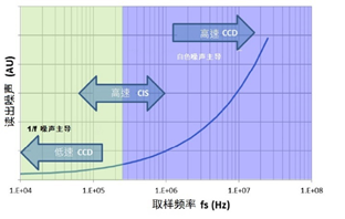

有关算式经验证跟数字仿真结果相当匹配。CCD的读出噪声可达到非常低水平,适合如天文或科学成像,这些应用领域的读出频率可以非常低。系统设计包含有最小频带宽的电子元素,以避免集成进信号的不稳定时脉。在这些应用中,噪声的1/f元件有主导地位。在高速视频应用中, 高噪声使得信噪比显著变差。从多个不同CCD视频相机录得的具体噪声表示状况数据,确认了有关理论 [5] 。CMOS 图像传感器的列式平行读出布局(见图一)在这一方面提供优势。阈值读出频率除以列数,再与CCD数值比较。在这裡,CIS的读出噪声主要由1/f数值主导。这有助于进一步改进CMOS技术在成像方面的性能。近期的结果显示,CIS可提供达到1E-或更低范围的优秀噪声性能。
图4 – 读出噪声作为fs的函数

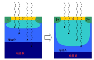

隔行传输CCD(interline transfer CCD,ITCCD) 是基于特定的生产工艺,导入所谓的“垂直溢漏”(vertical overflow drain,VOD)或“垂直抗晕”(vertical antiblooming,VAB)功能。VAB开发于1980年代初期,具有非常好的性能,但缺点是会减低红色的反馈并拒绝频谱中的NIR部份。
图 6 – 深耗尽方法
因为这个原因,ITCCD不能从BSI中获益。而高端CCD因为使用垂直抗晕工艺,所以没有这一限制。而CMOS也具有同一特点:在薄的感测层上,因为电荷不会在像素之间渗透,所以没有串扰的缺点。结果是ITCCD和标准CIS都能够实现良好的空域解析度或调制转换函数(modulated transfer function,MTF) 。要增加NIR部份和敏感度,需要显著增加物料厚度,但是厚物料会增加光电串扰,引致MTF衰减。成像质量是MTF和QE的综合结果(即所谓的检测量子效率Detective Quantum Efficiency,DQE),所以必需同时考量空域和时域因素。图6显示利用硅掺杂方法恢复MTF的深耗尽(deep depletion)光电二极管。一般来说,CIS使用类似集成电路的常用技术(特别是DRAM/内存工艺)生产,所以不会牵涉上述的特定工艺配方。不过近期的技术研究文章展示适用于CIS的特定工艺导入方案,能实现出色的QE改进甚至相对接近高端CCD的水平(见图5) [9][10]。最新的CMOS技术趋势可说是突飞猛进,引进了如导光板、深槽隔离(deep trench isolation,DTI)、埋藏微透镜,以及在光敏范围下嵌入包含像素晶体管的迭层芯片等技术。
