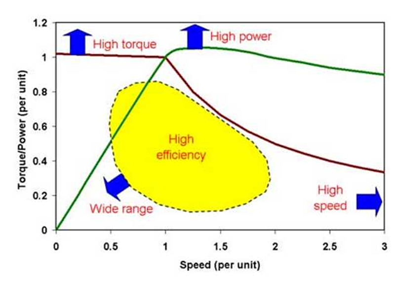

几乎所有的电动机,在转速为零的时候都能够提供接近最大的扭矩,而且调速范围非常大,基本上就不需要传统燃油车的多挡位变速箱,充其量只需要两到三个挡位就好了,这样变速箱的体积、重量可以大幅度压缩,制造难度和成本也相应下降,后续调校也显得简单许多。很多电动车甚至直接匹配一套单级的减速箱就可以了。
汽车发动机,汽车电动机
上面这个图就是电动机的外特性曲线,其中红色线是扭矩输出特性,绿色线是功率输出特性,而黄色的部分就是电动机运行比较高效的区间。
可以看出,电动机的特性和传统燃油机差异非常大,除了低速下扭矩非常大之外,还有着很大的恒功率区间,而且在中低转速区域非常高效——要知道电动机的运转效率普遍都能够超过90%,相比之下目前往复活塞式汽油机的最高效率也不过42%左右。

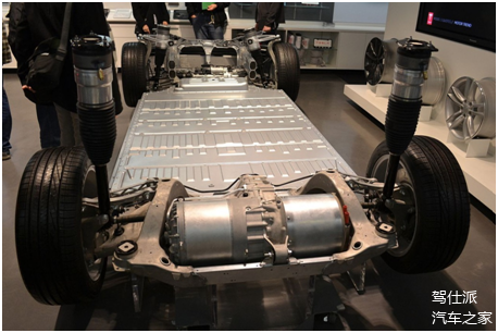

譬如MODEL S,将单电机+减速箱+差速器的一套组合放在了靠近前后车桥的位置。

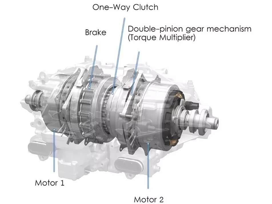

而本田新一代的NSX,采用的则是非常复杂的3.5 V6双涡轮增压发动机,外加三电动机的混合动力四驱系统。其中后轴是发动机+单电机,而前轴用的就是双电机方案。在过弯的时候,前轴两个电机可以根据当前的过弯速度、加速度,自行调节两侧电机的输出扭矩,帮助提升过弯速度。
汽车发动机,汽车电动机
NSX的前轴双电机,中央还带有多片离合器和制动能量回收系统

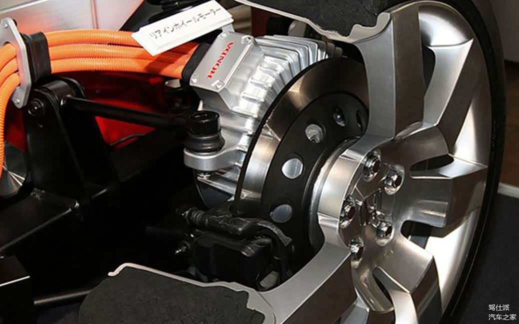

更进一步,当然业界已经提出了轮毂电机的方案,直接把电机+减速器的组合塞进轮圈内部,甚至可以把减震器也内置其中。由此一来,四个车轮全部通过独立电机驱动,就能变成智能化程度非常高的四驱系统。不但舍去了复杂的传统多差速器机械四驱系统,还可以完全独立分配四个车轮的转矩,配合悬架的独特设计,甚至可以实现近似于原地掉头这样传统燃油车无法想象的“高难度动作”。不过,这种方案明显会增加簧下质量以及车轮的转动惯量,一定程度上影响操控和滤震性能,另外电机的散热设计也要变得更复杂。

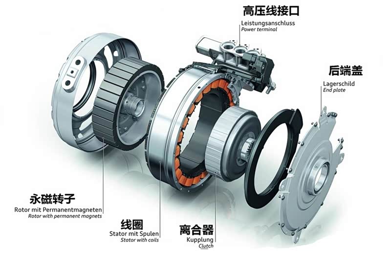

电动机的原理,相信学过高中物理的人都知道,就是利用电流的磁效应,通过控制电流在线圈中产生的磁场变化,驱动电机中的定子和转子发生相对转动。如今电动机早已走进了我们日常生活的每个角落,而电动车本身也不是什么新鲜事物了,它早在1881年就诞生了。然而直到近十几年随着全世界节能减排的呼声越来越大,大规模的电动车革命才开始掀起,车用的驱动电机才开始大规模应用起来。
目前最为主流的汽车驱动电机是两类无刷电机,一类是感应异步电机,另一类是永磁同步电机。
汽车发动机,汽车电动机

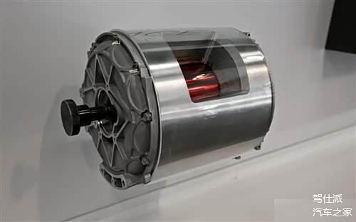

感应异步电机也有很多种叫法,譬如直流感应电机、鼠笼式电机等等。它的定子和转子都是导体,一般来说定子是通电的绕组线圈,而转子实际上是多组线圈组成的类似鼠笼一般的导体,所以才得名“鼠笼式电机”。只要改变定子线圈的电流来产生可旋转的磁场,就会产生转子中的导体切割磁感线的效果,导体因为电磁感应现象而产生电流,带电流的导体就会被定子的磁场“牵”着走,所以也才被称之为“异步”电机。它成本低、工艺简单、运行可靠耐用、维修方便,而且能承受大幅度的工作温度变化。
特斯拉最早的量产车——第一代的Roadster、MODEL S以及最新上市的蔚来ES8,用的就是这种电机,其中MODEL S所用的异步电机,最高转速可以达到20000rpm左右。但是到了MODEL 3,特斯拉就换成了下面的这种电机——永磁同步电机。
汽车发动机,汽车电动机

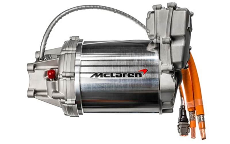

永磁同步电机和感应异步电机的最大区别,就是把转子的导体“鼠笼”直接换成了永磁体。它的永磁体转子,和异步电机中被“牵”着走的导体转子不同,可以实现转子的转速和定子磁场旋转的速度是完全同步的。这一类电机的优势非常多,最重要的就是功率密度和控制精度高,而且重量更轻、体积更小、噪音低。但是这类电机中所采用的永磁体磁铁,制造过程中都需要用到成本高昂的重稀土元素,这也直接抬高了电机整体的成本,而且也容易在高温、震动、过流的情况下发生退磁现象。它是目前大部分汽车厂商研发电动车的首选,特斯拉目前也在往这个方向过渡。
汽车发动机,汽车电动机
在这两者之上,还有一种更具有前景的开关磁阻电机。它的结构比鼠笼式电机更简单,转子不再是绕组或者鼠笼式导体,而是普通硅钢片叠压而成的,结构简单、散热条件好、体积轻、重量小、可靠性高、易于调速,功率密度和效率非常接近永磁同步电机,而且适用于恶劣环境、频繁启停和正反转,非常适合作为电动汽车的驱动电机使用。为数不多的缺点在于控制比较复杂、扭矩波动大、噪音偏大。它有望会在未来成为车用电机的一个新普及方向。
