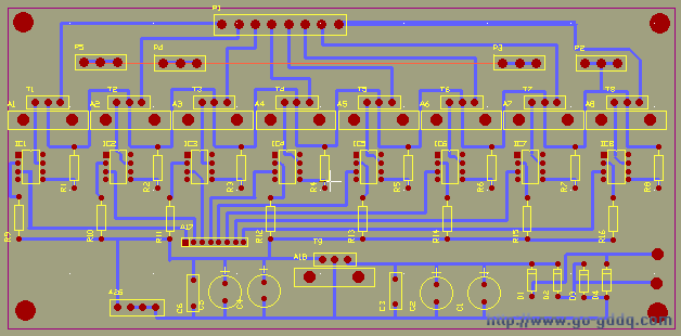

学习了一段时间,有了一定经验的朋友,肯定会觉得不过瘾,老是纸上谈兵,点个LED有什么用?能不能来点实际点的。好的,我们就安排一点实际一点的,这次是点亮真的电灯了,不过要注意安全,莫要发生触电事故,另外这次要用到双向可控硅了,强电没接触过的朋友,先预习吧,正好我要花点时间准备一下了。
  单面板,红线代表跳线。没有原理图,简单地说一下吧。A17是一个8芯的插针,可以用它与单片机的P1口相连,记得我上传的板子吗?在P1口接LED前也有一个8芯插座的位置,装上去,用一根8芯扁平电缆相连就行了,记住,两块板子要用一只电源,也就是要共地。板上用的器件,如果用外接5V电源,那么D1、D2、D3、D4及C1、C2、C3、C4、C5、C6及T9(7805)、A18(散热器)均不需要装,如果用外接交流电,则将它们装上去,A26是一插座,可以用来向单片机板供电。
附---实战一:流水灯
  IC1到IC8上使用交流光耦,型号为MOC3020,注意,MOC3020是6脚封装,由于没有找到6脚的插座,所以全是用的8脚的插座,插时最上两只不用,即靠插座底安装,R9——R16是限流电阻,470殴,1/4W,金属膜。R1——R8是限流电阻,330殴,1/2W,金属膜。T1——T8是晶闸管(可控硅),型号是BTA06-800C,用ST的比较好,6安培,800V电压,加上合适的散热片后,带500W以内的负载应没问题。A1-A8是相应的散热片的位置,我用的散热片比较小,因为只带灯,又是间隙亮,所以问题不大。P1——P5是接线端子。根据各人条件去买吧——也用不着菲尼克斯的,哈哈。
  好了,一切装好,OK了,通电吧,当心,再次提醒大家,小心触电哦。电源一端接P2,另一端接到P3——P5,负载则一端接P3——P5中的一个(它们都是连着的),另一端则接P1的八个输出端子之一。
  至于软件,就自已编了,原来让LED怎么亮的,现在改成了让电灯亮,如此而已。
