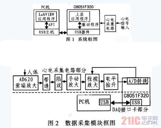

       该系统由C8051F320数据采集模块和PC机两部分组成,如图1所示。
       数据采集模块主要由心电采集电路和基于C8051F320单片机的DAQ接口卡构成,如图2所示。
56.jpg?imageView2/2/w/550
       该模块通过C8051F320片上A/D转换器采集经预处理的心电信号,再将其由USB总线传输至PC机显示。PC机部分主要是软件设计,包括通过C8051F320单片机片上USB主机API函数和LabVIEW软件编写数据采集图形用户界面;实现接收、显示和处理由数据采集模块通过USB接口发送采集数据的程序。LabVIEW应用程序和C8051F320应用程序均采用SILICon Laboratories公司的USB Xpress开发套件的API和驱动程序实现对底层USB器件的读写操作。
       心电信号属于微弱信号,体表心电信号的幅值范围为1~10 mV。在测量心电信号时存在很强的干扰,包括测量电极与人体之间构成的化学半电池所产生的直流极化电压,以共模电压形式存在的50 Hz工频干扰.人体的运动、呼吸引起的基线漂移,肌肉收缩引起的肌电干扰等。采用遥测HOLTER三导联线和一次性心电电极与人体接触,能很好地减小运动和呼吸引起的肌电干扰。前端放大器采用具有极高共模抑制比(CMRR)的仪用AD620放大器,放大倍数约为50倍;并采用0.05~100 Hz的带通滤波器和50 Hz的陷波电路,抑制信号的基线漂移、高频噪声及工频干扰。为了充分利用A/D转换的精度,在转换前先将信号放大到A/D转换电路参考电压的70%左右,考虑到信号中会附加直流成分,需在A/D转换电路前增加电平调节电路。个体心电幅度的差异要求电路中设计程控放大电路,又为了便于心电信号的标定和考虑到实际器件放大倍数与理论值的偏差,在程控放大电路前设置一个手动可调的放大电路(1~10倍)。
       综上分析,心电采集与程控放大部分应包括:AD620前端放大、0.05~100 Hz的带通滤波、50 Hz陷波、手动放大、程控放大和电平提升等电路。其中程控放大功能利用CD4051电子开关的数字选通实现,具有1~50倍的调节范围。

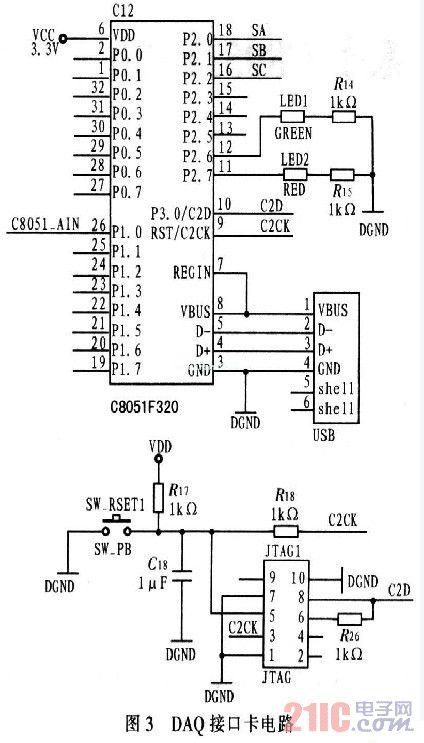

       为减少系统功耗,应采用低功耗、集成度高的器件。该系统选用C8051F320单片机作为数据采集卡的核心部件。该器件是完全集成的混合信号系统级器件,具有与8051兼容的高速CIP-51内核,与MCS-51指令集完全兼容,片内集成了数据采集和控制系统常用的模拟、数字外设及USB接口等其他功能部件。外部电路简单,易于实现,如图3所示。
57.jpg?imageView2/2/w/550
       心电电极将得到的信号经滤波和可变增益放大器放大后送至C8051F320单片机,单片机将得到的模拟心电信号实时转换为数字信号,采集到的数据通过USB接口传给PC机,进一步分析处理信号数据。

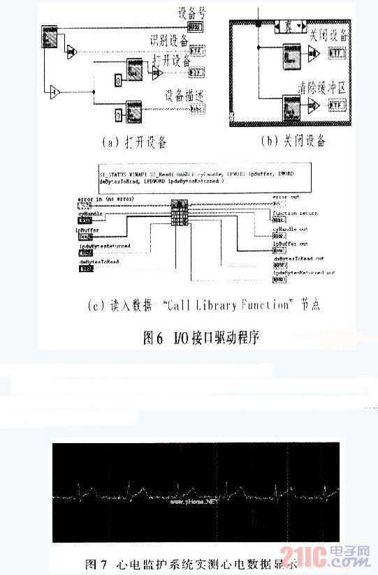

开发USB设备驱动程序的工具使用USB Xpress Devel-opment Kit,主要有:SI_Open()函数;SI_Close()函数;SI_Read函数;SI_Write()函数;SI_GetNumDevICes()函数;SI_CheckRX Queue()函数。用户从设备读取数据将调用一个应用程序接口API。SI_GetNumDevices()、SI_GetProductString()等函数均是SILicon Lab公司专为C8051F320单片机USB功能开发的USB主机端API函数。LabVIEW提供调用链接库函数Call Librarv Function,本设计利用Silicon Lab公司的SiUSBXp.dll动态链接库来实现对USB底层硬件的访问。
通过调用SLGetNumDevices()甬数完成设备的通信初始化,生成函数返回驱动的设备号;该设备号用来在调用SI GetProductString()函数时生成设备描述字符串。要读取一个设备,首先必须通过调用SI_GetNumDevices()函数生成的索引(设备号)来调用SI_Open()函数。SI_Open()函数将返回设备的句柄,该句柄将在随后的所有进程中被用到。利用 SI_Write()和SI_Read()函数就可实现数据的输入和输出。当完成数据的输入和输出操作后,可通过调用SI_Close()关闭设备。图6为I/O接口驱动程序框图。
3.2.2 LabVIEW程序设计用户图形界面(前面板)设计
动态心电监护系统应用程序部分可实现心电信号的接收、实时显示、存储及回放功能;并可提供心动周期、心率等参数,为心率变异性分析和心血管疾病的诊断提供依据。心电监护系统显示界面如图7所示。
60.jpg?imageView2/2/w/550
