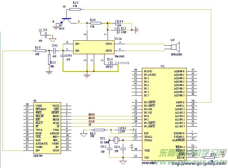

2018年01月08日 | ISD1760录放音程序
2018-01-08 来源:eefocus
*    SPI操作ISD1760
*    SPI操作ISD1760

以下是SPI.H

//SR0_L 0 1 2 3 4 5 6 7
//  CMD_Err   FULL     PU    EOM    INT     A0 A1 A2
//SR0_H 8  9 10 11 12 13 14 15
// A3 A4 A5 A6 A7 A8 A9 A10
//SR1 0 1 2 3 4 5 6 7
//    RDY    ERASE    PLAY    REC     SE1     SE2     SE3    SE4
//APC 0 1 2 3 4 5 6 7
//   VOL0   VOL1    VOL2  MON_IN   MIX_IN  SE_EDIT  SPI_FT  AUD/AUX(AUD线路输出,AUX直接驱动喇叭)
//APC 8  9 10 11
//   PWM_SPK  PU_AO  VALERT  EOM_EN(在SETPLAY模式下,置1遇到EOM则结束,否则继续播放)
