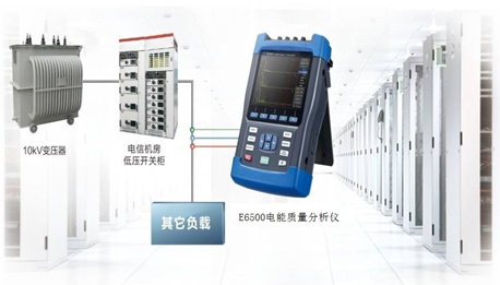

既然知道机房存在用电安全的隐患,那么机房在建设之后以及日常运行过程中,已经逐渐形成一套系统的检测治理方法。如下图所示,一般机房的建设,在一次侧通过高压变压器将电力引入机房,通过机房内部的机柜将高压信号转化为低压电给各个设备(负载)供电。这个过程中存在隐患的位置往往在于低压柜到负载之间,因为各相之间的负载在实际布置中不一定平衡,因此会引起三相平衡失调甚至谐波增大,导致用电隐患。所以机房的电压端必须通过电能质量分析仪等设备进行检测,检测合格后方可验收投入运行,并且在运行过程中,要进行定时的巡检,保证用电安全。
