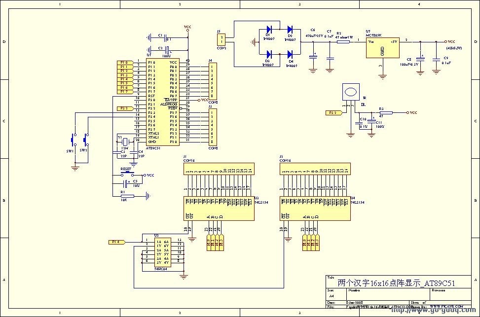

功能:LED16*16点阵滚动显示
说明:74LS154用作发送数据,P0,P2口用来列选
看本程序最好的工具最好旁边有标号和语法着色,推荐keil或UltraEdit
懒人提示:要改成自己所要的显示内容,要怎么改?
1.要改显示内容改第23~92行代码,还有第119行代码,具体改法见下面注释
2.要改滚动速度改第102行代码

两个汉字16x16点阵显示89C51

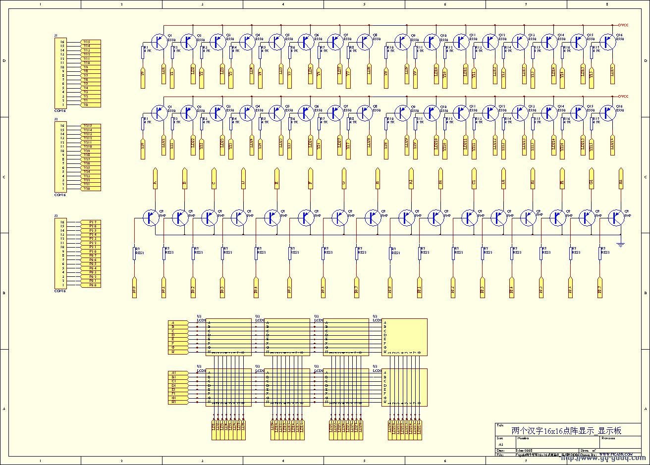

两个汉字16x16点阵显示_显示板
