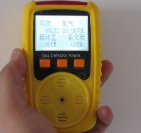

近来,生活中必不可少的设备——气体检测仪,如今经济的发展,环境的危害都在不但的扩大,对此想要更好的生活的话,就需要通过气体检测仪来保障我们的人身安全。然而。对于有毒有害气体检测仪采用哪些技术呢?
首先,要知道对于有毒气体检测仪是一种检测有毒气体泄露浓度的仪器仪表工具,主要是指便携式/手持式气体检测仪。主要利用有毒气体传感器来检测环境中存在的气体种类。有毒气体检测仪不像可燃气体检测仪可以通用,有毒气体检测仪是针对性较强的一种气体检测仪,根据所测的具体有毒气体进行选择。比如:一氧化碳检测仪和CL2气检测仪,虽然都称为有毒气体检测仪,但因为所测的具体气体不一样,所以,这两者是完全不同的有毒气体检测仪,如果拿一氧化碳检测仪去HCL气在存的场合检测CL2气,一氧化碳检测仪是没有反应的。
有毒有害气体检测仪的原理及使用注意事项
也就是说,一氧化碳检测仪是不可以检测CL2气的,所以,有毒气体检测仪选型之前必须要明确所要测的具体是哪种有毒气。有毒气体检测仪根据其毒性大小,来选择泵吸式或扩散式。如果有毒气体的毒性很大,人员进去会有危险,这种情况下,必须选泵吸有毒气体检测仪,如果有毒气体的毒性不是非常大,充许微量存在,但长时间吸入也会引起危险的,这种情况可以选扩散式有毒气体检测仪,比如:一氧化碳存在的场所。
一般对于有毒有害气体检测仪注意事项我们要掌握几点:
1、要注意经常性的校准和检测:
有毒有害气体检测仪也同其它的分析检测仪器一样,都是用相对比较的方法进行测定的:先用一个零气体和一个标准浓度的气体对仪器进行标定,得到标准曲线储存于仪器之中,测定时,仪器将待测气体浓度产生的电信号同标准浓度的电信号进行比较,计算得到准确的气体浓度值。因此,随时对仪器进行校零,经常性对仪器进行校准都是保证仪器测量准确的必不可少的工作。需要说明的是:目前很多气体检测仪都是可以更换检测传感器的,但是,这并不意味着一个检测仪可以随时配用不同的检测仪探头。不论何时,在更换探头时除了需要一定的传感器活化时间外,还必须对仪器进行重新校准。另外,建议在各类仪器在使用之前,对仪器用标气进行响应检测,以保证仪器真正起到保护的作用。
2、要 注意检测仪器的浓度测量范围:各类有毒有害气体检测仪都有其固定的检测范围。只有在其测定范围内完成测量才能保。证仪器准确地进行测定。而长时间超出测定范围进行测量,就可能对传感器造成*性的破坏,比如,LEL检测器,如果不慎在超过100%LEL的环境中使用,就有可能彻底烧毁传感器。而有毒气体检测器,长时间工作在较高浓度下使用也会造成损坏。所以,固定式仪器在使用时如 果发出超限信号,要立即关闭测量电路,以保证传感器的安全。
