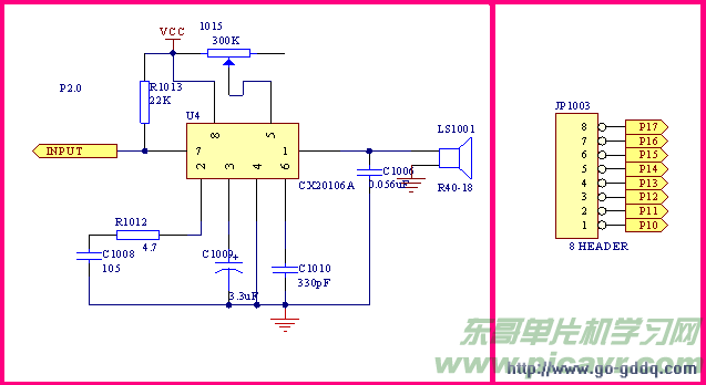

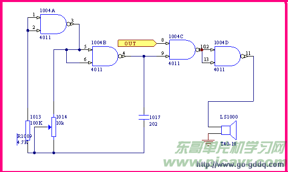

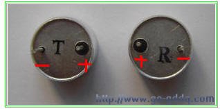

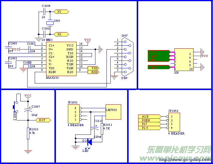

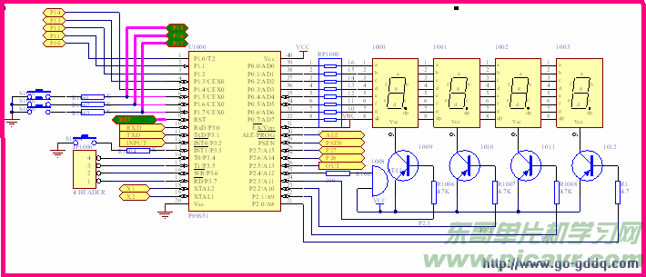

超声波测距测温的工作原理是:超声波数字测距是利用超声波发射, 通过被测物体的反射回波接收后的时差来测量被测距离的,是一种非接触式测量仪器.因超声波在大气中的传波速度与温度有关,如0摄氏度时每秒为331.36米,20摄氏度时每秒为343.38米.因此该测距测温控制器采用了温度传感器DS18B20,把随环境温度变化的信号送入 单片机 ,MCU读取外界温度变化的数值后进行内部运算,并校正各种环境温度下测距的误差值,利用该功能方便地实现了测温显示.
使用超声波测距器利用了超声波在空气中传播特性,它有很多特点如: 测定物位距离时不接触被测物体,无活动部分,安装,调试简单,无维修,保养方便,测量精度高,作为物位测量控制器. 测量控制料位,液位变化的精确位置, 因此可非接触测量有腐蚀性的各种液体,固体,通过本控制器键盘预置输入开启或关闭的测距控制数值 ,实现物位,液位的自动化控制,并可输出1200BIT串行数据信号,以便和PC计算机及远程显示板的连接,如;用485标准串口可传送2000米以上,有利于数据的远程传送及处理.
该测距物位控制器电路简单,以及替代卷尺,直尺,对水塔水位的测控及各种车辆的倒车显示,可 根据探测物体与超声探头变化的数值, 发出不同的告警信号,实现自动化的控制。
