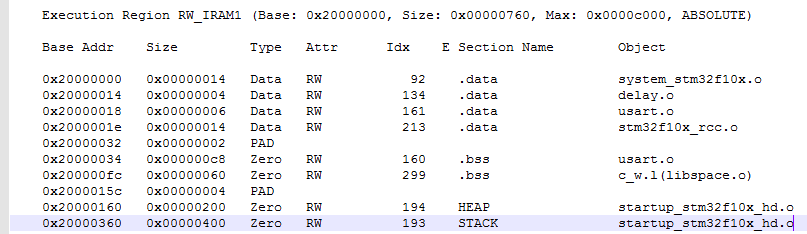

编译一个程序,出现下面的信息:
明明程序没有什么内容,为什么变量大小就有RW+ZI=52+1836=1888字节大小了呢,就已经使用了1888字节的SRAM空间。让我们打开map文件:

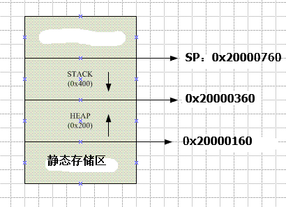

可以看到每个文件所使用的SRAM大小,比如delay文件使用了4个字节,地址从0x20000014到0x20000017。其中可以看到HEAP和STACK占了大头,分别占了0x00000200和0x00000400的空间。STACK的起始地址是0x20000360,大小是0x00000400,那么最后的地址是0x20000760,刚好等于1888=0x760字节。于是我们就知道SRAM空间用来存放了什么东西了:1、各个文件中声明和定义的全局变量、静态数据和常量;2、HEAP区;3、STACK区。
堆区(heap):一般由程序员使用malloc或new来进行分配,在适当的时候用free或delete来进行释放。若程序员不释放,程序结束时可能由操作系统回收。分配方式类似于数据结构中的链表。
栈区(stack):由编译器自动分配和释放,程序员不做干涉。存放函数的参数值、局部变量的值等,其操作方式类似于数据结构中的栈。程序的中断,函数的形式参数传递等都需要STACK来实现。
注意:
1、堆栈的大小在编译器编译之后是不知道的,只有运行的时候才知道,所以需要注意一点,就是别造成堆栈溢出了,不然就会发生hardfault错误。
2、所有在处理的函数,包括函数嵌套,递归,等等,都是从这个“栈”里面,来分配的。所以,如果栈大小为2K,一个函数的局部变量过多,比如在函数里面定义一个u8 buf[512],这一下就占了1/4的栈大小了,再在其他函数里面来搞两下,程序崩溃是很容易的事情,这时候,一般你会进入到hardfault….这是初学者非常容易犯的一个错误.切记不要在函数里面放N多局部变量,尤其有大数组的时候!
3、STM32的栈,是向下生长的。事实上,一般CPU的栈增长方向,都是向下的。而堆的生长方向,都是向上的。堆和栈,只是他们各自的起始地址和增长方向不同,他们没有一个固定的界限,所以一旦堆栈冲突,系统就到了崩溃的时候了。
4、程序中的常量,如果没加const也会编译到SRAM里,加了const会被编译到flash中。
附上SRAM中的数据存放情况图:
