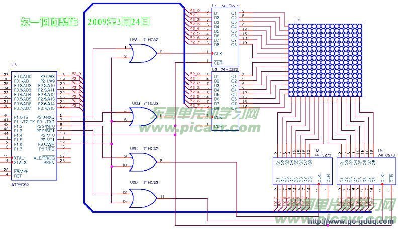

一、74HC273连接的16×16点阵示例
74HC273是8位数据/地址锁存器,D0~D7为数据出入端;Q0~Q7为数据输出端;WR为主清除端,低电平触发,将锁存数据清零;CLK是触发端,上升沿触发,即当CLK从低到高电平时,D0~D7的数据通过芯片输出到Q0~Q7,为0时将数据锁存。

利用74HC237连接的点阵如下图所示:
显示扫描方式也可以分为行扫描和列扫描,行扫描时,U1先输出行码依次扫描第1至第8行,同时U3输出第1行的左半部分列码,U4再输出第1行右半部分列码;扫描完1至8行后U2扫描8至16行,同时U3、U4输出对应的列码,这样就可以显示了。这仅仅是为了说明74HC273的连接图,不是最好的点阵连接方式,大家可以自己优化电路图。

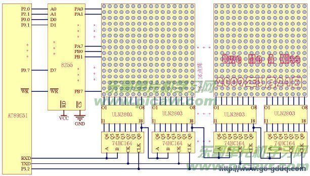

二、74HC164与8255连接的点阵示例
    图中8255的PA、PB输出端应加上拉电阻(300Ω~1KΩ)。ULN2803为增加驱动列能力。
5288的地址:PA口为0000H、PB口为0100H、PK(控制)口为0300H。使用逐列扫描方式。
以显示四个静态的“欠一个吻”为例,参考程序如下:

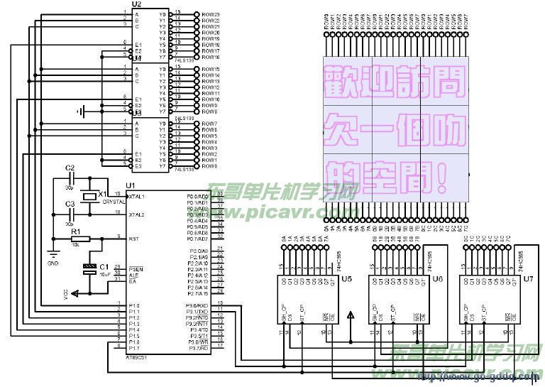

三、74HC595连接的点阵示例

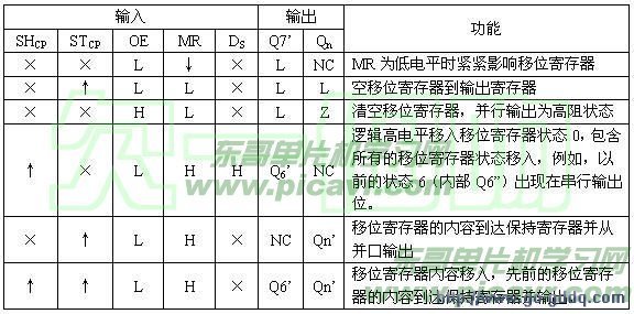

    很多点阵都是使用74HC595连接的,74HC595是8位串行输入/输出或者并行输出移位寄存器,具有高阻关断三态输出功能。
   74HC595的功能表如下:
为了形象的演示74HC595的功能,编写如下测试程序:

测试是依次输出0xFF,0x00,0xAA,0xCC,0xEE几个数据,在点阵显示程序中,是将数据全部送到74HC595的移位寄存器,再同时显示出来,并不是像下图所示一个一个流动显示,这个仅仅是测试数据的传输路径。
