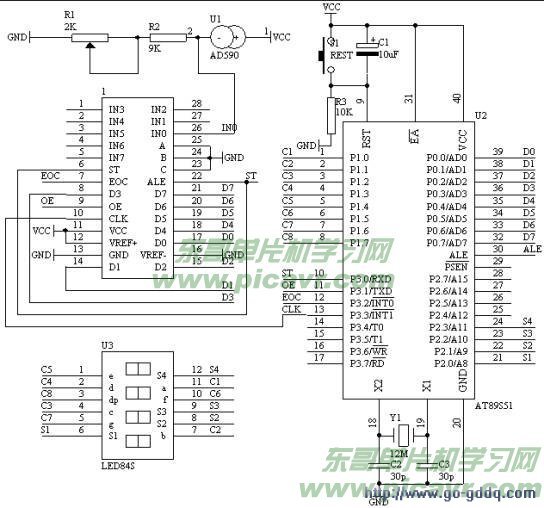

1.温度传感器AD590基本知识
   AD590产生的电流与绝对温度成正比,它可接收的工作电压为4V-30V,检测的温度范围为-55℃-+150℃,它有非常好的线性输出性能,温度每增加1℃,其电流增加1uA。
   AD590温度与电流的关系如下表所示
摄氏温度  AD590电流  经10KΩ电压
0℃  273.2 uA  2.732V
10℃  283.2 uA  2.832 V
20℃  293.2 uA  2.932 V
30℃  303.2 uA  3.032 V
40℃  313.2 uA  3.132 V
50℃  323.2 uA  3.232 V
60℃  333.2 uA  3.332 V
100℃  373.2 uA  3.732 V
实验任务
   利用AD590温度传感器完成温度的测量,把转换的温度值的模拟量送入ADC0809的其中一个通道进行A/D转换,将转换的结果进行温度值变换之后进行监控。
由于AD590的温度变化范围在-55℃-+150℃之间,经过10KΩ之后采样到的电压变化在2.182V-4.232V之间,不超过5V电压所表示的范围,因此参考电压取电源电压VCC,(实测VCC=4.70V)。由此可计算出经过A/D转换之后的摄氏温度显示的数据为:
   如果(D*2350/128)<2732,则显示的温度值为-(2732-(D*2350/128))
   如果(D*2350/128)≥2732,则显示的温度值为+((D*2350/128)-2732)
