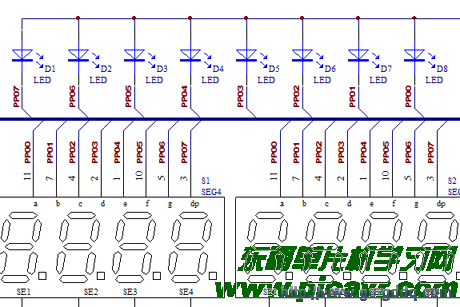

源程序如下:
;* 标题: 遥控霓虹灯模拟显示 *
;* 硬件: top-2005 *
;* 文件: REMCONLED.asm *
;* 日期: 2003-1-18 *
;* 版本: 1.0 *
;* 作者: 张绍斌   转载请注明出处www.mcu51av.com
;* 邮箱: shaobinz@163.com *
;* 描述: *
;* 遥控控制发光二极管组花样显示 *
;* P0口为发光二极管的数据口,P3.2口接遥控接收头 *

;------------------以下为花样灯显示样式--------------------
TAPE1: MOV D1,#08H;单灯点亮右移
MOV A,#0FEH
QQ0: MOV P0,A
ACALL YS
RL A
DJNZ D1,QQ0
ajmp loop
