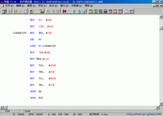

也许有的 单片机 初学者会对如何把汇编程序顺畅的转变为*.hex或者*.bin有些疑虑。也许还在用老套原始的DOS界面的51汇编器!
    这些实在不能再用了,效率太低了!现在我来介绍一个好的吧:伟福e2000,e51,g6s,g6w编程、仿真、编译集成环境,它属于一个集成环境,在这个集成环境里面你可以完成>编写程序>软件仿真>编译源程序>直到形成最后的*.hex或者*.bin文件,一个软件一条龙全部搞定!并且,是中文界面的,非常简单易懂。如果你下载了但是怕不会用的话,它还有详尽简单的操作手册供你研究,绝对没有问题,并且是完全免费的。
最难能可贵的是它的智能化查错部分,能自动的指出编写的程序中的的一些错误,比如一些语法错误,真是一个福音。

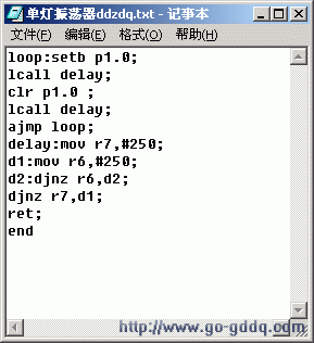

第一步,新建一个TXT格式的文本文件,写入一个简单的汇编程序,然后存盘,注意其中的分号“;”要采用默认的,不要采用其它输入法里面的“;”,否则在随后的编译过程中将会产生编译失败。

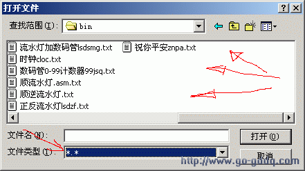

启动伟福e2000,e51,g6s,g6w编程、仿真、编译集成环境,运行主菜单中的:文件>打开文件,在弹出的对话框中选择你要打开的刚才已经写好的*.TXT文件

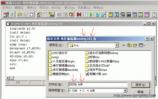

打开目标*.TXT, 运行主菜单中的:文件>另存为
注意一:将文件名改为不含汉字的文件名
注意二:将扩展名改为大写的ASM

运行主菜单中的:文件>打开文件,打开刚才另存为的那个*.ASM文件。执行主菜单中的  项目>编译
这样就在你保存那个*.ASM 文件的目录编译生成了相关的*.BIN、*.HEX、*.LST文件
