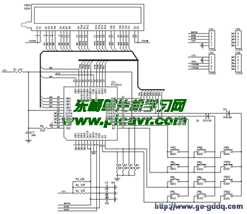

DVD视盘机的VFD显示典型硬件电路
VFD的硬件电路可根据VFD屏的SPEC了解其需要驱动的段,位,选择相应的驱动IC,常用的包括PT6312,PT6311,PT6311相对驱动的段,位多些,可连接的按键也多些。驱动电路的外围元件参数参照PT6311,PT6312的SPEC即可,需要注意的是,6312,6311有很多品牌均可通用,不同品牌的驱动注意其振荡电阻阻值的差异,其余基本相同,另外在电路半设计中驱动电压+5V的去藕电容尽量靠近IC,驱动数据线(DATA,STB,CLK)各连接一个101瓷片到地,保证IC,数据线不受干扰或减轻干扰。

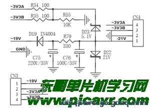

VFD显示屏的供电
VFD显示屏的供电包括交流~3V3灯丝电压和驱动芯片需要的-21V~-27V以及+5V,上图是典型的变压器次级供电处理电路。
还有一种方法是用直流逆变得到或者使用开关电源,现在市场上很多专门的DVD开关电源,满足DVD解码板以及VFD显示的电源要求,电源组包括:+5V,±12V,-21V,~3V3,有些还带常用集成功放的电源,使用他们也非常方便。笔者设计的TOPAV-2008开发平台,其VFD供电采用了直流逆变交流的方式,结构非常简洁,使用方便,详细可到 单片机 音响技术网了解。

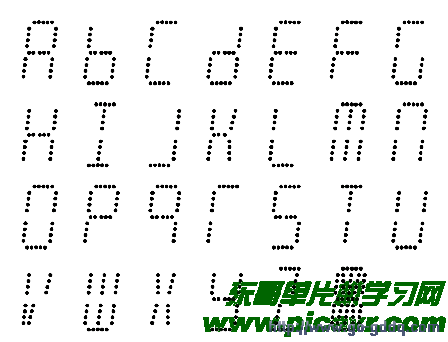

VFD常用字母的写法
“米”字8和8的区别请注意有不同根据上面的原理,0 表示熄灭,1 表示点亮,可以得出,8段分别点亮后的对应编码是:

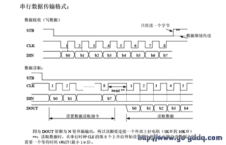

CPU通过串行接口控制VFD的关闭和显示,VFD的亮度,显示存储器的读写,按键扫描等。在上面的图中可以看到,串口有四线,STB,CLK,Din,Dout但在实际电路中 Din和Dout连接在一起使用,所有又叫三线串口。
STB :片选信号线 在上升或下降沿初始化串行接口随后等待接收
指令STB 为低后的第一个字节作为指令,当处
理指令时当前其它处理被终止,当STB 为高
时CLK被忽略。
CLK :时钟信号线。在上升沿读取串行数据下降沿输出数据。
Din :数据输入。
Dout :数据输出。

接下来我们就可以测试上面的代码了,可以分别对三个GPIO分别输出高低电位,然后用示波器观察波形,是否正确。如果工作正常,接下来就可以根据串行协议实现数据传输了。其中主要实现两个函数,一次传输一个二进制位即一个BIT和一次传输一个字节。
电路图
从图中可以看出,根据串行协议,在传输开始要用STB选通,让STB进入低电位状态,说明串口数据传输开始,CLK有效,SDA上的数据有效果,为高电位,传输终止SDA,SDA无效,当STB从一个低电位到一个高电位的过程中,SDA传输一个或多字节,SCK为高电位时即上升沿时,SDA接收数据即CPU向VFD Chip DRIVER写入数据,SDA传输一个BIT。STB控制信号控制字节的传输,SCK时钟信号控制位的传输,一个STB周期,传输一个或多个字节,一个CLK周期为一个BIT的读写信号。根据上面的分析,我们可以写出如下代码:

void Write_Datas(BYTE *pSour,BYTE *pDest,BYTE bcount)
BYTE i;
ALI_SET_GPIO_LOW(GPIO_VFD_STB); //如果已经在下降沿,移去
Write_OneByte(COMMAND_WRITEDISPLAY);
ALI_SET_GPIO_HEIGHT(GPIO_VFD_STB);
for(i=0;i<4;i++){}
Write_OneByte(COMMAND_ADDRESS); //参数也可以由pDest取得
for(i=0;i<4;i++){}
for(i=0;i {
Write_OneByte(pBValue[bcount]);
for(i=0;i<4;i++){}
//设置VFD工作模式,和开启VFD。
void Start_VFD(void)
BYTE i;
Write_OneByte(COMMAND_DISP_MODE);
for(i=0;i<4;i++){}
ALI_SET_GPIO_HEIGHT(COMMAND_CTRL_MODE);
for(i=0;i<4;i++){}
到现在我们已基本实现了串行通信的部分基本功能主要是向串口发送数据,接下来将实现如何从串行总线上接收数据另外有关VFD的各种显示功能将在第二部分实现。
