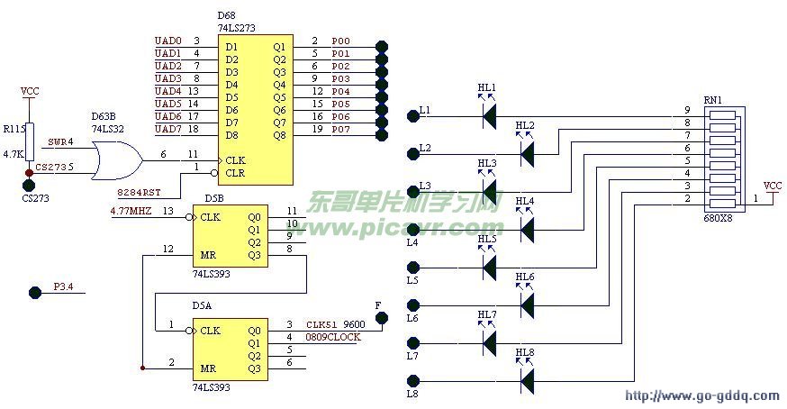

一.实验要求
8031内部定时计数器,按计数器模式和方式1工作,对P3.4(T0)引脚进行计数。使用8031的T1作定时器,50ms中断一次,看T0内每0.50ms来了多少脉冲,将其数值按二进制数在74LS273驱动LED灯上显示出来,5秒后再次测试。
二.实验目的
1.学习8031内部定时/计数器使用方法。
2.进一步掌握中断处理编程方法。
三.实验电路及连线
源代码:
