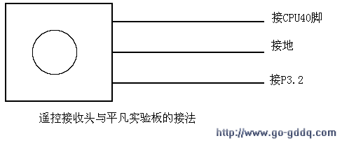

按遥控器任意键数码管加1--- 0--9循环显示
平凡的实验板加一个接收头直接使用,如下图所示:
程序如下:
;        遥控器按任意键数码管加1,显示0--9依次循环             *
;     作者:LK811011 QQ:104076687     *
;                   请各位大虾多多指点     *
temp  equ 22h  ;计数器数值存放内存位置
start:  mov temp,#0 ;初始化计数器,从0开始
MOV TMOD,#09H           ;设置定时0方式1,GATE=1
MOV P0,#28H ;数字0的代码送显示,开机显示0
clr p2.6 ;开数码管显示
MAIN: JB P3.2,$ ;等待遥控信号
;*******以下是9MS和4.5MS遥控信号电平的识别************************************
remote: MOV TL0,#0 ;//清零TL0
MOV TH0,#0 ;//清零TH0
SETB TR0 ;//开启定时器0
JNB P3.2,$ ;//等待高电平到来,避开遥控信号开始的9MS低电平
JB P3.2,$         ;//等待低电平,高电平到来,此时开始计数
CLR TR0                 ;//高电平结束,停止计数
MOV A,TH0         ;//读取TH0 值,TL0忽略不计
CJNE A,#11H,exit        ;//A中的值应该是11H即遥控信号4.5MS的高电平(4.5MS=1194H)=17(十进制)
inc temp ;对计数器加1
mov a,temp
cjne a,#10,exit ;判断计数器是否满10
mov temp,#0 ;满10就清零重新开始
exit: setb p3.2
;显示子程序
display:
mov a,temp  ;把当前计数器值送A
mov dptr,#numtab  ;指定查表启始地址
MOVC A,@A+DPTR   ;查个位数的7段代码
mov p0,a  ;送出个位的7段代码
ajmp main
;上的7段数码管0~9各数字的显示代码
numtab: DB 28H,7EH,0a4H,64H,72H,61H,21H,7CH,20H,60H
END
