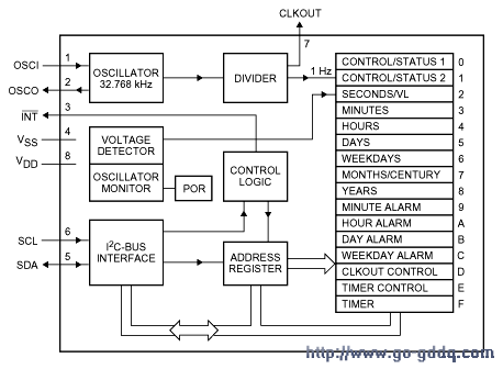

2018年01月15日 | PCF8563 I2C 实时时钟日历芯片
2018-01-15 来源:eefocus
概述
PCF8563是一款低功耗的CMOS实时时钟/日历芯片,它提供一个可编程时钟输出,一个中断输出和掉电检测器,所有的地址和数据通过I2C总线接口串行传递。最大总线速度为400Kbits/s,每次读写数据后,内嵌的字地址寄存器会自动增加。
特性
低工作电流:典型值为0.25μA(VDD=3.0V,Tamb=25 ℃时);
世纪标志;
大工作电压范围:1.0~5.5V;
低休眠电流;典型值为0.25μA (VDD=3.0V, Tamb=25 ℃);
400KHz 的I2C总线接口(VDD=1.8~5.5V 时);
可编程时钟输出频率为:32.768KHz,1024Hz,32Hz,1Hz;
报警和定时器;
掉电检测器;
内部集成的振荡器电容;
片内电源复位功能;
I2C 总线从地址:读:0A3H;写:0A2H;
开漏中断引脚。
应用
移动电话;
便携仪器;
传真机;
电池供电产品。

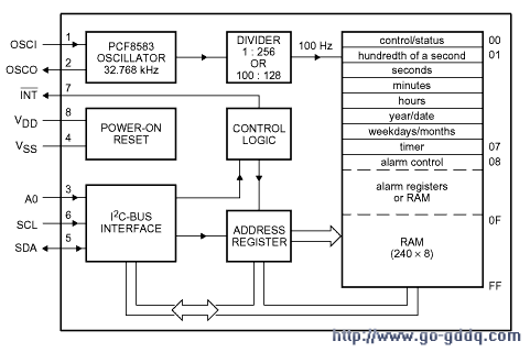

(2)PCF8583 带有256个字节的时钟/日历芯片
概述
PCF8583是一款带有256个字节的时钟/日历芯片。地址和数据通过I2C总线传输。在每次对数据字节的读或写操作后,内建的字地址寄存器自动增加。地址管脚A0用于编程硬件地址,这样在不增加硬件的情况下允许将两个器件连接到总线上。
内置的32.768KHz振荡器和RAM的前8个字节用于时钟/日历和计数器功能。接下来的8个字节可作为报警寄存器或当作RAM来使用。剩下的240个字节都作为RAM由用户自由支配。
特性
I2C总线接口操作电压:2.5~6.0V,时钟操作电压:1.0~6.0V(0~70℃);
240×8位低电压RAM;
数据保持电压:1.0~6.0V;
操作电流(fSCL= 0Hz):最大50mA;
时钟功能(带4年日历);
通用定时器,带有报警和溢出指示;
24或12小时格式;
32.768KHz或50Hz时间基准;
串行输入/输出总线(I2C);
字地址自动增加;
可编程报警、定时、中断功能;
从地址:
- 读:A1或A3;
- 写:A0或A2。
