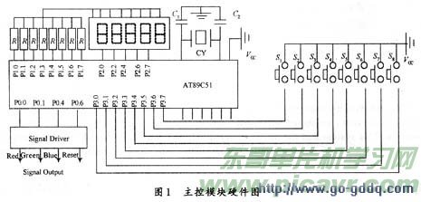

3.1主控模块电路设计
  主控模块电路如图1所示。主控模块主要设计器件有89C51,5个七段码LED显示器,8个按键,2个稳压器(提供12 V,5 V电压),1个信号输出驱动模块芯片(MC4049)等。通过软件设计,使 单片机 P0口作为三色LED驱动信号输出口及移位时钟CLOCK信号,P3口为按键输入口,P2口、P1口与5位七段码LED相接作为显示器的输出口。

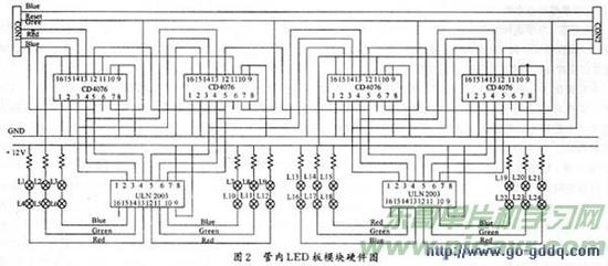

3.2管内LED板模块设计
  管内LED板模块电路见图2。管内LED板模块设计主要器件有LED彩灯(红、绿、蓝)、移位触发模块芯片CD4076等。根据实际应用彩灯长度需要,可将不同数量的该管内LED模块实现级连,组成一个完整的LED彩灯。考虑到功率损耗,LED板模块之间接口处用信号正向驱动模块芯片MC4049连接。每个LED板模块上均匀分布3种颜色 LED灯,在实际制作PCB时采用红、绿、蓝3色互隔焊接方式,在电路板上把LED发光管按顺序L1(红)、L2(绿)、L3(蓝)、L4(红)、L5(绿)、L6(蓝)……依次均匀焊在板上成一条直线。为了得到更多的花样模式效果,可以使红绿2种灯从前往后驱动点亮闪烁,蓝灯从后往前驱动点亮闪烁,这样具有很好的动感视觉效果。

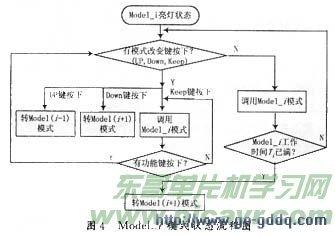

  主程序除了调用各种子模式子程序(Model_i),调用LED显示子程序(Display)和延时子程序(Delay)之外,还一直保持查询是否有功能切键按下以及是否有模式改变按键按下,一旦有功能切换键和模式改变键按下,就会进入相应的按键处理。 主程序流程如图3所示。亮灯模式子程序Model_i可以编写若干(n种),只要控制好各色灯触发和熄灭时刻就可以组合成各种亮灯效果。Model_i程序流程如图4所示。

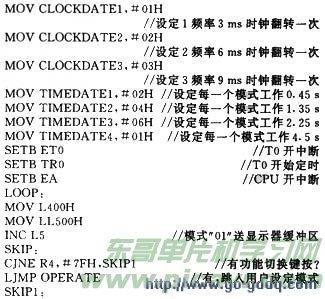

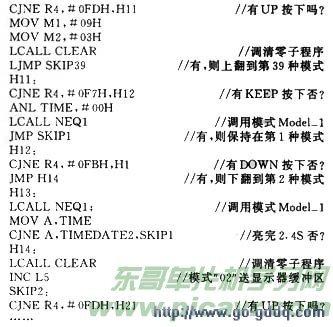

  下面以第一种模式工作为例。
