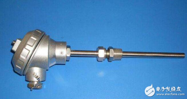

热电阻是利用导体或半导体的电阻值随温度变化的性质来测量温度的,在工业生产中广泛用来测量-200~400范围的温度,其主要特点是测温准确度高,便于自动测量。由于热电偶在低温范围中产生的热电势小,因而对测量仪表要求严格,而采用热电阻测量低温是很适宜的。
用万用表测量热电阻阻值,只要判定热电阻没有短路,也没有断路,电阻值是随温度变化而变化,即可认为热电阻是好的。切记:这种方法是不能作为热电阻质量判定依据。
热电阻怎么判断好坏
一般热电阻有铜电阻、铂电阻、热敏电阻。对铜电阻、铂电阻而言:
如果测量电阻两端,开路了就是坏的!如果没有开路,但阻值很大,也是坏的!或者是把热电阻置入热水中,阻值没有变化的,也是坏的。
1.用万用表的电阻档测得电阻信号。
2.假定为PT100:在0摄氏度时为100欧姆,在20度时为107.7935欧姆。微分电阻约为:0.39欧姆/摄氏度。根据现场环境温度,自己算一下电阻值应为多少,然后用万用表电阻档测一下即可,然后用打火机加热下热电阻,看其阻值是否上升。
3.热电阻精度等参数是需要专门仪器来检测的,万用表只能检测好坏。也就是说,作为用户,只要判定热电阻没有短路,也没有断路,电阻值随温度变化而变化,即可认为热电阻是好的。
