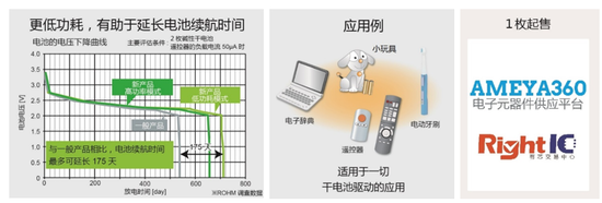

“BU33UV7NUX”是将1~2枚干电池的输入电压(1V~3V)输出为微控制器的驱动所需的3.3V电压的升压型电源IC。本产品的开发竭力降低了消耗电流以延长干电池应用的工作时间,在同等功能的产品中实现业界最小级别的7µA消耗电流,当2枚碱性干电池驱动的遥控器待机时(负载电流50μA),与一般产品相比,电池续航时间可延长多达175天(从540天延长到715天)(ROHM调查数据)。另外,还搭载了负载电流模式切换功能,使相同遥控器还适用于采用了液晶面板等的高性能产品,非常有助于从标准产品到高性能产品的众多干电池应用更加节能。

利用ROHM的模拟设计技术和电源系统工艺致力于降低消耗电流,在同等功能产品中消耗电流仅为业界最小级别的7µA,使干电池应用的工作时间更长。这使2枚碱性干电池驱动的遥控器待机时(负载电流50µA)的续航时间比一般产品长约1.3倍(最长达175天)(ROHM调查数据)。另外,电源IC由0.9V的低输入电压即可驱动,不仅支持纽扣型锂电池,还可支持使用1枚干电池的应用。而且还搭载了电池漏液检测功能。总而言之,这是一款适用于干电池应用的最佳电源IC。
