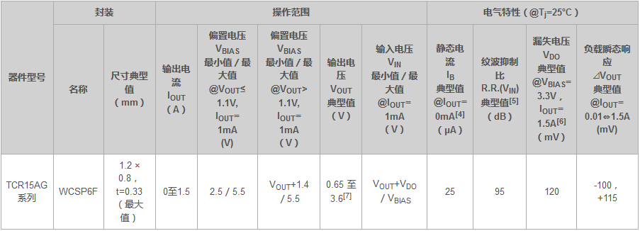

产品规格
图片.png?imageView2/2/w/550
注:
不包括控制下拉电流(ICT)和流过可变输出LDO稳压器外部电阻的电流。
[5] @VBIAS=3.3V,VIN=VOUT+1V,IOUT=10mA,VOUT=0.9V,f=1kHz,VIN Ripple=200mVp-p,Ta=25°C,COUT=4.7μF
[6] 使用TCR15AGADJ可调输出电压LDO稳压器在0.9V输出条件下的测量值。VDO=VIN1*1–(VOUT1*2–100mV)
*1:VIN1是指当输出电压从VOUT1降低100mV时的输入电压。
*2:VOUT1是指当VIN=VOUT+0.5V时的输出电压。
[7] TCR15AGADJ:0.60V~3.6V(可调输出电压类型)

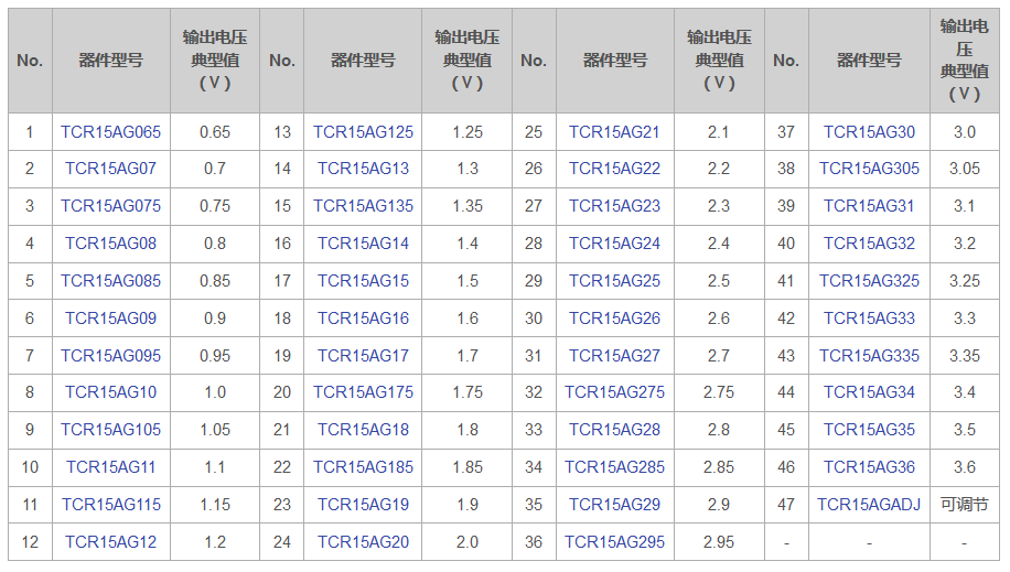

产品阵容

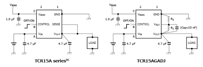

引脚分布和应用电路实例
注:
[8] 不适用于TCR15AGADJ
本文所示应用电路仅供参考。需要进行全面评估,特别是在量产设计阶段。东芝电子元件及存储装置株式会社提供这些应用电路实例并不表示提供了任何的工业产权许可。
