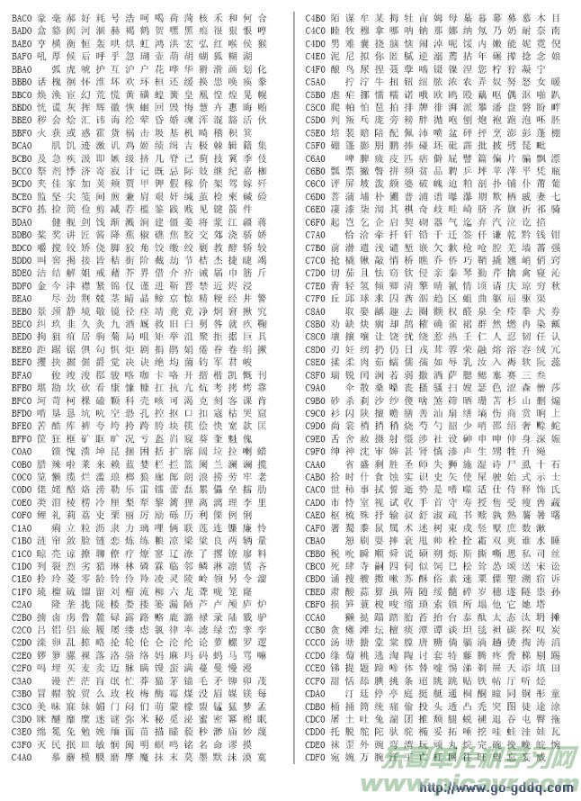

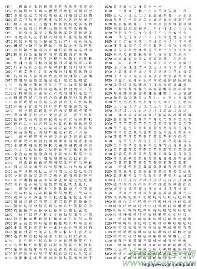

(九)     附录
1半宽字符表 ………………………………………… 20

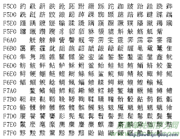

2 汉字字符表 ………………………………………… 21

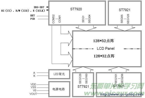

二、方框图

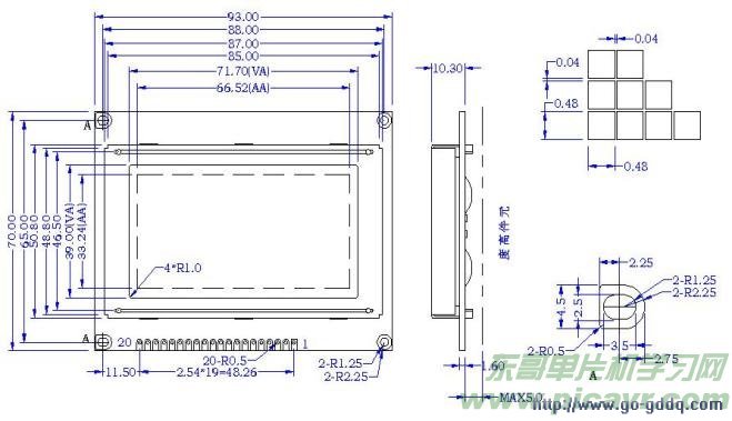

3、外形尺寸图

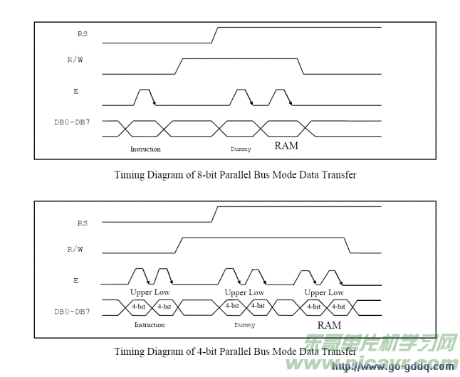

六、读写时序图
6.1 数据传输过程
8位和4位数据线的传输过程

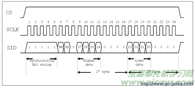

串口数据线模式数据传输过程

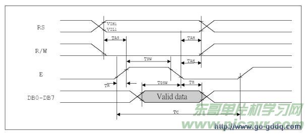

6.2 时序图
                         MPU写资料到ST7920(8位数据线模式)
                       MPU 从ST7920读资料(8位数据线模式)

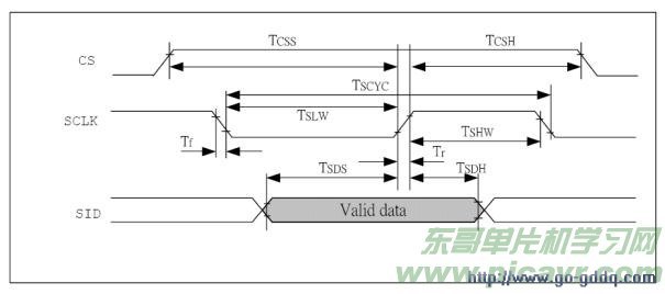

6.3  串口读写时序:
串口方式下 MPU写数据到ST7920

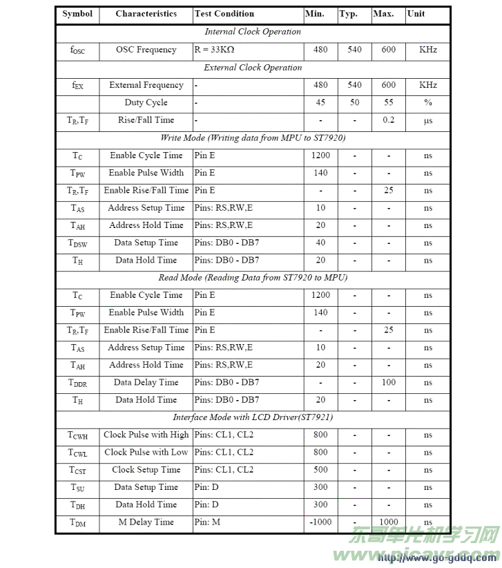

七、交流参数
      交流参数( T A = 25 o C, V DD = 4.5 V - 5.5 V )

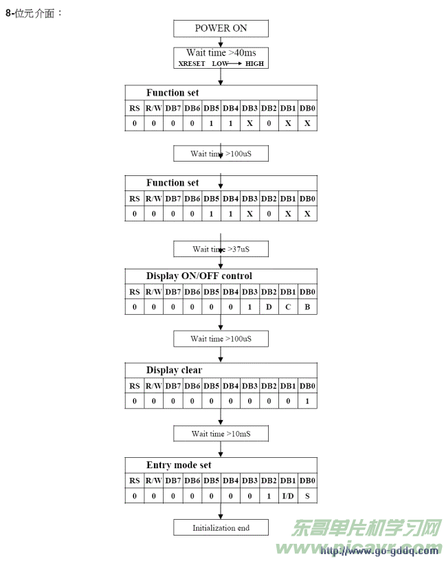

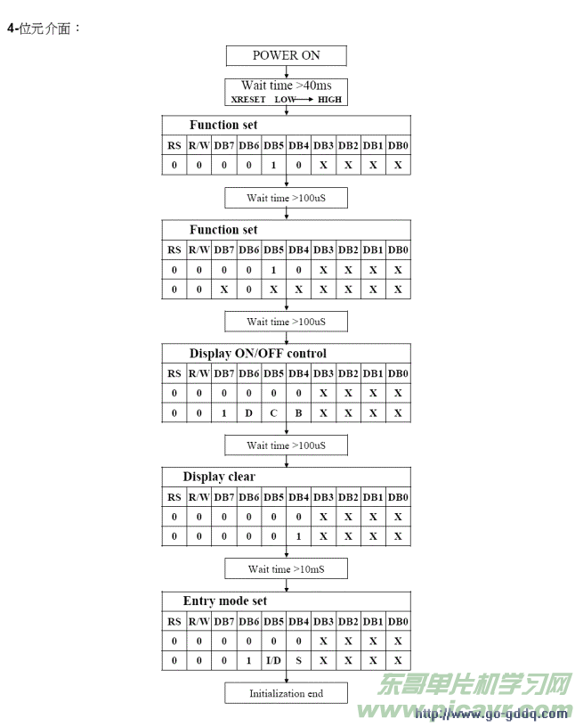

八、软件初始化

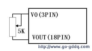

1 、使用前的准备
   先给模块加上工作电压,再按照下图的连接方法调节LCD的对比度,使其显示出黑色的底影。
   此过程亦可以初步检测LCD有无缺段现象。

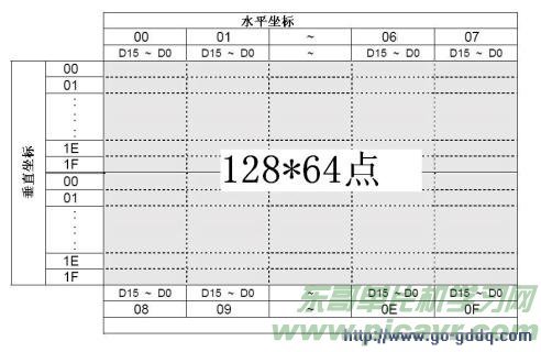

3 、图形显示
先设垂直地址再设水平地址 ( 连续写入两个字节的资料来完成垂直与水平的坐标地址 )
垂直地址范围 AC5...AC0
水平地址范围 AC3…AC0
绘图 RAM 的地址计数器( AC )只会对水平地址 (X 轴 ) 自动加一 , 当水平地址 =0FH 时会重新设为 00H 但并不会对垂直地址做进位自动加一,故当连续写入多笔资料时,程序需自行判断垂直地址是否需重新设定。 GDRAM 的坐标地址与资料排列顺序如下图:

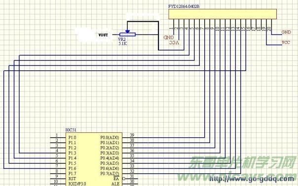

4、   与 单片机 80C51的一种接口如图所示
5、   编程参考(部分)
 ;Controller:ST7920
 ;MCU:AT89C52 ,晶体频率:12MHz
 ;LCM:128*64
 ;LCM型号:带中文字库的128X64-0402
 ;LCM 接口:1:GND 2:VCC 3:V0 4.RS 5:RW 6:E 7--14:DB0-DB7 15:PSB 16:NC 17:RST 18:Vout
      RS      EQU   P1.3
      RW      EQU   P1.4
      E       EQU   P1.5
      PSB     EQU   P1.6
      RST     EQU   P2.7

附录 2:汉字码址表
