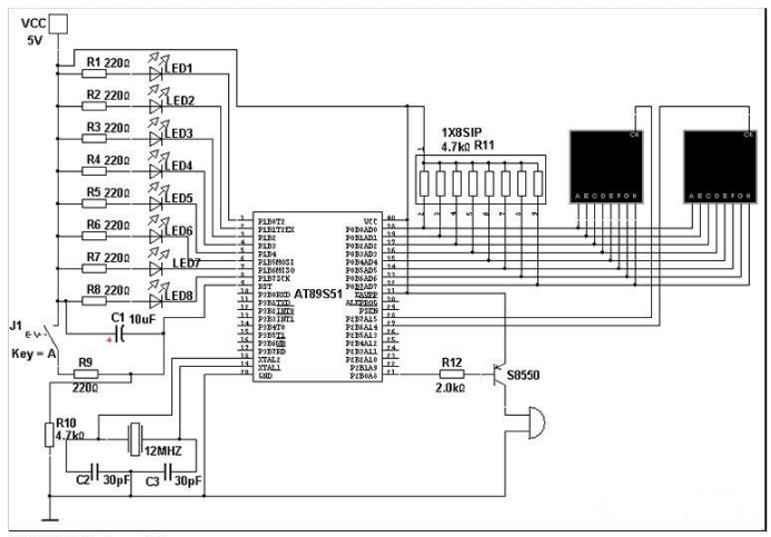

五、硬件电路设计
根据本系统的功能,和单片机的工作条件,我们设计出下面的电路图。

针对上面的电路原理图,设计出本系统的详细功能:
(1)、第一个发光二极管点亮,同时数码管显示“1”。
(2)、第二个发光二极管点亮,同时数码管显示“2”。
(3)、依次类推到第八个发光二极管点亮,同时数码管显示“8”。
以上出现的是流水灯的效果
(4)、所有的发光二极管灭了,同时数码管现实“0”。
(5)、数码管显示“1”。
(6)、数码管显示“2、……”直到“9、A、B、C、D、E、F、Y”。
(7)、蜂鸣器发出九声报警声后重复上面所有步骤。
