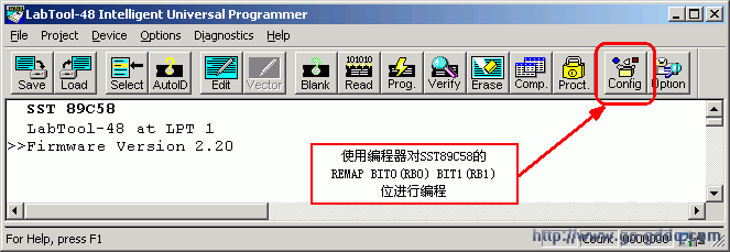

使用LabTool-48编程器对SST89C58 Remap 位(RB0、RB1)编程编程经验
首先感谢“磁动力工作室”提供的关于SST89C58制作仿真器的资料,正是看了你们的资料后我才用SST89C58打造了自己的仿真器,用起来感觉“爽”。
由于首次使用58芯片,除了学习别人的经验之外,就是自己尝试,所以没有弄两下子,我的SST89C58的IAP功能就没了。用LabTool-48直接对其编程,但写进去的程序就只支持从“0000”开始了,怎么也不从“F000”开始了,由于仿真程序在BLOCk1块,要从“F000”运行,自然就不能运行仿真程序了,为此看了很多资料,折腾了一天,反复编程试验,不停烧片测试,最后终于解决了,现将我的经验写出来供大家交流。
首先要找到对 Remap 编程的菜单选项,如图所示:

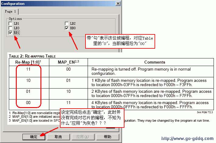

点击弹出对话窗口,如下图示:
下图是我对“磁动力工作室”提供的资料的理解。
有的编程器驱动程序显示RB0、RB1为 SC0、SC1
上图只是“设置”,下图“Proct”按钮才是最终执行操作。
特别提示:Remap编程必须单独操作,即使你首先设置好了才执行代码编程操作,Remap位也没有生效,相反每次代码编程操作之后,Remap位都恢复到“11”Normal态了,所以要想从“F000”开始运行程序,则必须在代码下载完成后单独进行Remap位编程操作,当Remap位被编程为“00”选两个“勾”编程之后,必须等再次片Erase变为“11”之后才能被编程为其它状态。
