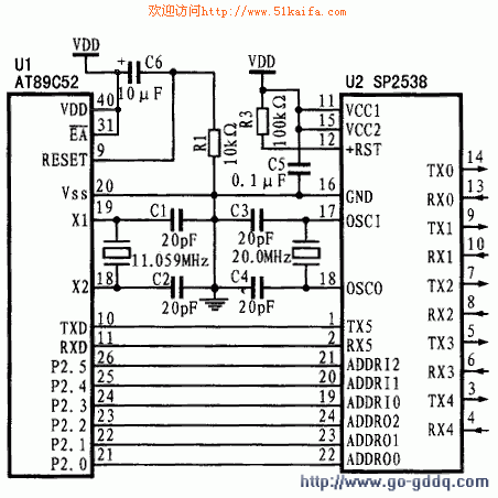

2.1 基于SP2538的扩展方法
SP2538是专用低功耗串行口扩展芯片,该芯片主要是为解决当前基于UART串口通信的外围智能模块及器件较多,而 单片机 或DSP原有的UART串口又过少的问题而推出的。利用该器件可将现有单片机或DSP的单串口扩展至5个全双工串口。使用方法简单、高效。
在应用SP2538扩展串行通道时,母串口波特率K1=2880*Fosc_in,单位是MHz,且Fosc_in小于20.0MHz, 在SP2538输入时钟Fosc_in =20.0MHz时母串口可自适应上位机的56000bps和57600bps两种标准波特率输入。子串口波特率K2=480*Fosc_in。
母串口和所有子串口都是TTL电平接口,可直接匹配其他 单片机 或TTL数字电路,如需连接PC机则必须增加电平转换芯片如MAX202 、MAX232 等。SP2538具有内置的上电复位电路和可关闭的看门狗监控电路。上位机写命令字0x10可实现喂狗,写命令字0x15关闭看门狗,初次上电后看门狗处于激活状态或写命令字0x20激活看门狗监控功能。上位机可通过芯片复位指令0x35在任何时候让芯片进行指令复位,也可通过芯片睡眠指令0x55在任何时候让芯片进入微功耗睡眠模式以降低系统功耗。初次上电后芯片不会自行进入睡眠模式,但只能由上位机通过母串口任意发送一个字节数据将其唤醒,其他子串口不具备这一功能。
图(1)是AT89C52 单片机 与SP2538的电路连接,图中,AT89C52的全双工串口与SP2538的母串口5相连,该串口同时也作为命令/数据口。SP2538的ADRI0、ADRI1、ADRI2分别与AT89C52的P2.3、P2.4、P2.5口相连,可用于选择发送数据是选择相应的串口0~4;ADRO0、ADRO1、ADRO2与P2.0、P2.1、P2.2相连,用于判断接收的数据来自哪一个串口。 SP2538的时钟频率选为20.0MHZ,此时母串口5的波特率为57600bps,串口0~4的波特率为9600bps。
下面是与上述硬件电路相关的接口程序,该程序用A51汇编语言编制,程序仅说明了中断方式下对子串口0(TX0、RX0)的操作,其它子串口类似。
TBLOCK DATA 20H
RBLOCK DATA 30H
LENGTH DATA 14H
TXR_REV_SEND: CLR ES
JBC RI,RECEIVE
CLR TI
MOV A,@R0
CLR P2.0 ; 写数据到"SBUF"前必须先置欲发送子串口的地址
CLR P2.1
CLR P2.2
MOV SBUF,A
DJNZ R2,NEXT
SJMP $
NEXT: INC R0
RETI
RECEIVE: MOV A,P2
AND A,#31H ;判断是否为子串口0
JNZ ELSE
MOV A,SBUF
MOV @R1,A
INC R1
RETI

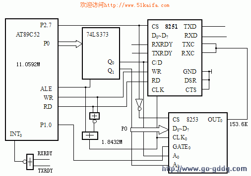

2.2 基于Intel8251的串行口扩展方法
上面基于SP2538的串口扩展方法可以说是一种串行的扩展方法,这里基于Intel8251的扩展方法则是一种并行的方法。Intel8251是一种通用的同步/异步发送器(USART),它的工作方式可以通过编程设置。能够以同步或异步串行通信方式工作,能自动完成帧格式。
Intel8251具有独立的接收/发送器。在异步方式下,用于产生8251内部时序的时钟CLK输入至少应为发送或接收时钟的4.5倍。接收/发送(RXC/TXC)时钟应为波特率的1倍、16倍或64倍(由8251的工作方式字设定)。
图(2)是用Intel8251扩展一个串行通道的电路原理,图中,11.0592MHZ晶振经ALE6分频后于 、组合,产生1.8432MHZ的时钟频率,分别作为8251与8253的时钟输入,若设定8251通信波特率为9600bps,波特率因子为16,则需要 153.6KHZ的接收/发送时钟频率,该频率可由8253的OUT0产生。
下面的A51程序段说明了如何设置8253使其产生153.6KHZ的方波,以及如何用8251收/发数据:
;设置8253的程序段:
MOV A,#36H ; 计数器0输出方波控制字
MOV DPTR,#0FFFFH ; 指向控制字寄存器
MOVX @DPTR,A
MOV DPTR,#0FFFCH ; 指向0计数器地址
MOV A,#0DH
MOVX @DPTR,A
MOV A,#0
MOVX DPTR,A
SETB P1.0
;操作8251的程序段:
START: MOV DPTR,#7FFFH ;8251控制、命令口地址
MOV A,#5EH ;一个停止位,奇校验,8位数据,异步*16
MOVX @DPTR,A ;写入方式字
MOV A,#15H
MOVX @DPTR,A ;命令字,启动发送和接收器
LOOP: SJMP LOOP ;等待8251中断
8251_INT: ;现场保护
MOV DPTR,#7FFFH
MOV A,@DPTR
JB ACC.0,TX_INT
JB ACC.1,RX_INT
INT_EXIT: ;恢复现场
RETI
;发送数据
TX_INT: MOV DPTR,#7FFEH ;8251数据口地址
MOV A,20H
MOVX @DPTR,A
AJMP INT_EXIT
;接收数据
RX_INT: MOV DPTR,#7FFEH
MOVX A,@DPTR
MOV 30H,A
AJMP INI_EXIT
