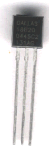

二、DS18B20的外形和内部结构

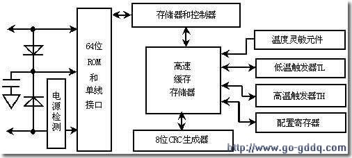

    DS18B20内部结构主要由四部分组成:64位光刻ROM、温度传感器、非挥发的温度报警触发器TH和TL、配置寄存器。DS18B20的外形及管脚排列如下图1:
点此在新窗口浏览图片
图1: DS18B20外形及引脚排列图
DS18B20引脚定义:
    (1)DQ为数字信号输入/输出端;
    (2)GND为电源地;
    (3)VDD为外接供电电源输入端(在寄生电源接线方式时接地)。
点此在新窗口浏览图片 图2: DS18B20内部结构图

DS18B20有4个主要的数据部件:
    (1)光刻ROM中的64位序列号是出厂前被光刻好的,它可以看作是该DS18B20的地址序列码。64位光刻ROM的排列是:开始8位(28H)是产品类型标号,接着的48位是该DS18B20自身的序列号,最后8位是前面56位的循环冗余校验码(CRC=X8+X5+X4+1)。光刻ROM的作用是使每一个DS18B20都各不相同,这样就可以实现一根总线上挂接多个DS18B20的目的。

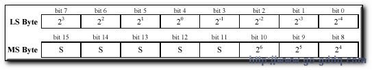

    (2)DS18B20中的温度传感器可完成对温度的测量,以12位转化为例:用16位符号扩展的二进制补码读数形式提供,以0.0625℃/LSB形式表达,其中S为符号位。
表1: DS18B20温度值格式表
点此在新窗口浏览图片

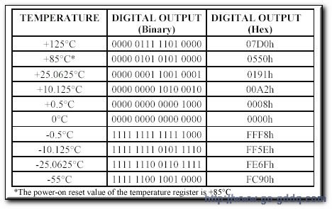

    这是12位转化后得到的12位数据,存储在18B20的两个8比特的RAM中,二进制中的前面5位是符号位,如果测得的温度大于0,这5位为0,只要将测到的数值乘于0.0625即可得到实际温度;如果温度小于0,这5位为1,测到的数值需要取反加1再乘于0.0625即可得到实际温度。
    例如+125℃的数字输出为07D0H,+25.0625℃的数字输出为0191H,-25.0625℃的数字输出为FF6FH,-55℃的数字输出为FC90H。
表2: DS18B20温度数据表
点此在新窗口浏览图片
    (3)DS18B20温度传感器的存储器
    DS18B20温度传感器的内部存储器包括一个高速暂存RAM和一个非易失性的可电擦除的EEPRAM,后者存放高温度和低温度触发器TH、TL和结构寄存器。
    (4)配置寄存器
该字节各位的意义如下:
表3: 配置寄存器结构 TM R1 R0 1 1 1 1 1
    低五位一直都是"1",TM是测试模式位,用于设置DS18B20在工作模式还是在测试模式。在DS18B20出厂时该位被设置为0,用户不要去改动。R1和R0用来设置分辨率,如下表所示:(DS18B20出厂时被设置为12位)
表4: 温度分辨率设置表 R1 R0 分辨率 温度最大转换时间 0 0 9位
93.75ms
0 1 10位
187.5ms
1 0 11位
375ms
1 1 12位
750ms
四、 高速暂存存储器
    高速暂存存储器由9个字节组成,其分配如表5所示。当温度转换命令发布后,经转换所得的温度值以二字节补码形式存放在高速暂存存储器的第0和第1个字节。 单片机 可通过单线接口读到该数据,读取时低位在前,高位在后,数据格式如表1所示。对应的温度计算:当符号位S=0时,直接将二进制位转换为十进制;当S=1时,先将补码变为原码,再计算十进制值。表?2是对应的一部分温度值。第九个字节是冗余检验字节。

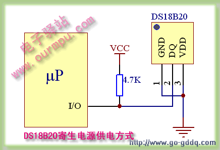

    [1]、DS18B20寄生电源供电方式电路图
    如下面图4所示,在寄生电源供电方式下,DS18B20从单线信号线上汲取能量:在信号线DQ处于高电平期间把能量储存在内部电容里,在信号线处于低电平期间消耗电容上的电能工作,直到高电平到来再给寄生电源(电容)充电。
    独特的寄生电源方式有三个好处:
    1)进行远距离测温时,无需本地电源
    2)可以在没有常规电源的条件下读取ROM
    3)电路更加简洁,仅用一根I/O口实现测温
    要想使DS18B20进行精确的温度转换,I/O线必须保证在温度转换期间提供足够的能量,由于每个DS18B20在温度转换期间工作电流达到1mA,当几个温度传感器挂在同一根I/O线上进行多点测温时,只靠4.7K上拉电阻就无法提供足够的能量,会造成无法转换温度或温度误差极大。
    因此,图4电路只适应于单一温度传感器测温情况下使用,不适宜采用电池供电系统中。并且工作电源VCC必须保证在5V,当电源电压下降时,寄生电源能够汲取的能量也降低,会使温度误差变大。
    注: 站长曾经就此电路做过实验,在实验中,降低电源电压VCC,当低于4.5V时,测出的温度值比实际的温度高,误差较大。。。当电源电压降为4V时,温度误差有3℃之多,这就应该是因为寄生电源汲取能量不够造成的吧,因此,站长建议大家在开发测温系统时不要使用此电路。
点此在新窗口浏览图片 图4

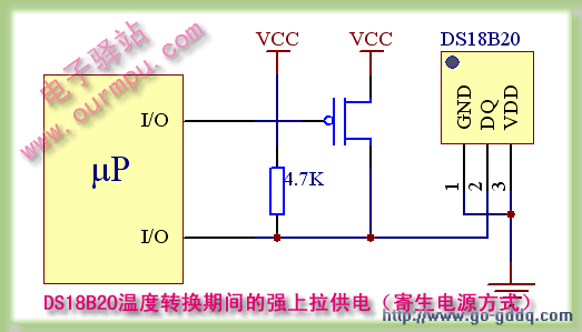

    [2]、DS18B20寄生电源强上拉供电方式电路图
    改进的寄生电源供电方式如下面图5所示,为了使DS18B20在动态转换周期中获得足够的电流供应,当进行温度转换或拷贝到E2存储器操作时,用MOSFET把I/O线直接拉到VCC就可提供足够的电流,在发出任何涉及到拷贝到E2存储器或启动温度转换的指令后,必须在最多10μS内把I/O线转换到强上拉状态。在强上拉方式下可以解决电流供应不走的问题,因此也适合于多点测温应用,缺点就是要多占用一根I/O口线进行强上拉切换。
点此在新窗口浏览图片 图5
    注意:在图4和图5寄生电源供电方式中,DS18B20的VDD引脚必须接地

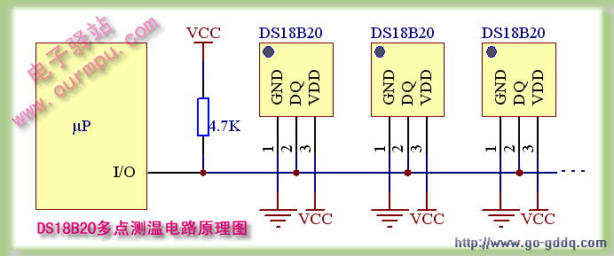

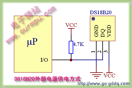

    [3]、DS18B20的外部电源供电方式
    在外部电源供电方式下,DS18B20工作电源由VDD引脚接入,此时I/O线不需要强上拉,不存在电源电流不足的问题,可以保证转换精度,同时在总线上理论可以挂接任意多个DS18B20传感器,组成多点测温系统。注意:在外部供电的方式下,DS18B20的GND引脚不能悬空,否则不能转换温度,读取的温度总是85℃。
点此在新窗口浏览图片 图6:外部供电方式单点测温电路
点此在新窗口浏览图片图7:外部供电方式的多点测温电路图
    外部电源供电方式是DS18B20最佳的工作方式,工作稳定可靠,抗干扰能力强,而且电路也比较简单,可以开发出稳定可靠的多点温度监控系统。站长推荐大家在开发中使用外部电源供电方式,毕竟比寄生电源方式只多接一根VCC引线。在外接电源方式下,可以充分发挥DS18B20宽电源电压范围的优点,即使电源电压VCC降到3V时,依然能够保证温度量精度。
