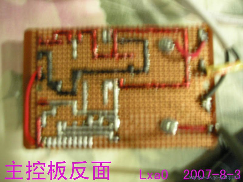

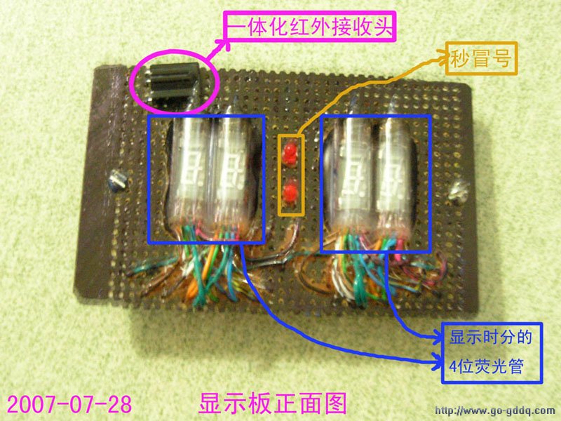

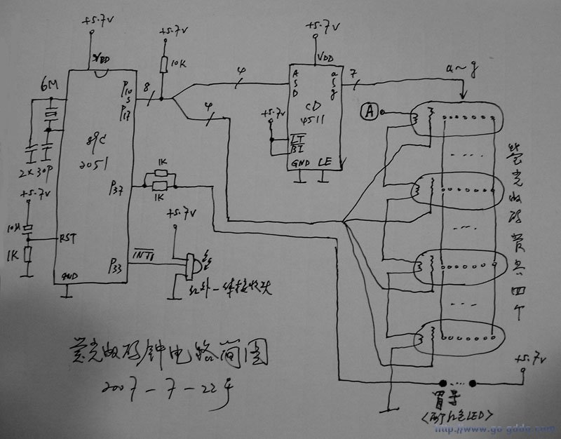

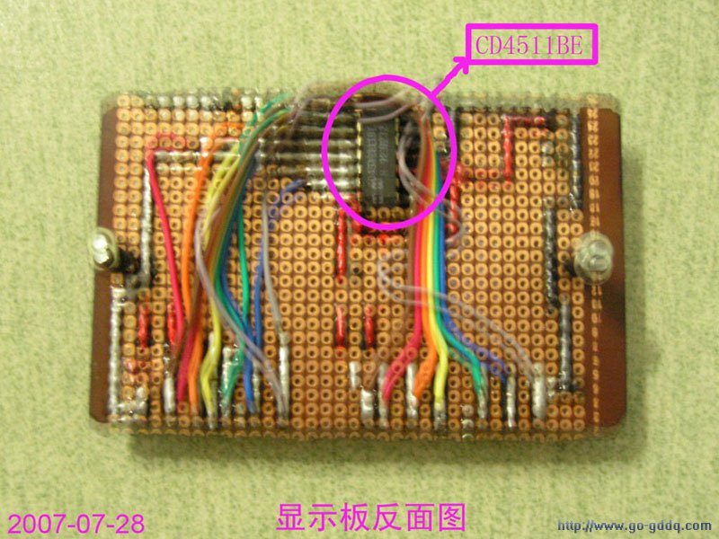

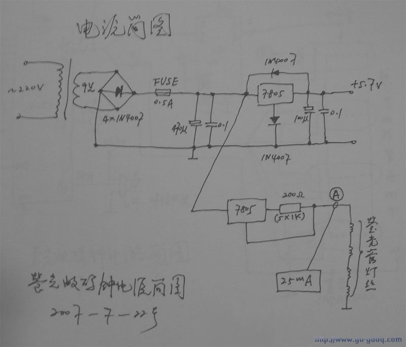

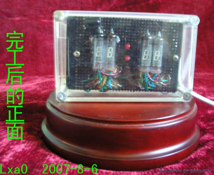

2018年01月17日 | 2051单片机和荧光数码管电子数字钟设计
2018-01-17 来源:eefocus
点此在新窗口浏览图片
点此在新窗口浏览图片
点此在新窗口浏览图片
<2051 单片机 和荧光数码管电子数字钟设计电路图>
点此在新窗口浏览图片
点此在新窗口浏览图片
点此在新窗口浏览图片
2051 单片机 和荧光数码管电子数字钟设计读红外代码子程序*******************************
