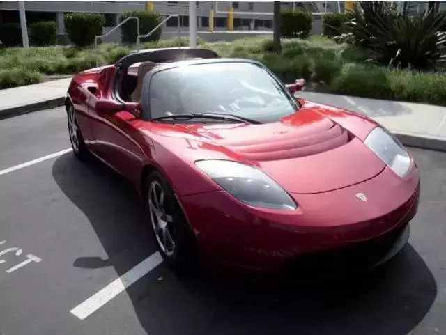

向超级富豪推出高价、小批量汽车。推出第一款产品时价格很高,但确保汽车的高档品位,使其物有所值,即生产出的汽车足以媲美顶级性能车,那么定价为 10 万美元也就不存在问题。
纯电动汽车技术,特斯拉电动技术
图 1 特斯拉第一阶段电动汽车 Roadster
先生产面向小众的高端产品,是为了吸引第一批目标顾客成为电动汽车的「铁粉」,向公众证明电动汽车可以达到甚至超越传统燃油汽车的技术水平,特斯拉在第一阶段推出了 Roadster (图 1)。

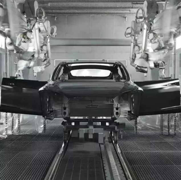

向普通大众推出低价、量产的汽车(图 3)。通过第二阶段获取的利润和积累的经验,开发更经济、更大规模量产的大众化电动汽车,其相对便宜的价格和保养的节省,使中产阶级完全可以负担得起。
纯电动汽车技术,特斯拉电动技术
图 3 特斯拉生产线
这一阶段主要是为了促使更多传统汽车厂商在电动汽车项目上进行投资,刺激竞争,推动整个行业朝着可持续交通的方向转变。特斯拉在第三阶段将推出 Model 3 车型,价格很可能只有 3.5 万美元左右。

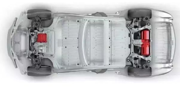

与常规的全轮驱动车辆只用一台发动机和变速箱分配能量、牺牲效率来换取牵引力不同,特斯拉的工程师们在后轮驱动 Model S 的基础上,在前轴加装了一台电机,使之成为双电机全轮驱动的 Model S(图 6)。特斯拉采用三相四极交流感应电动机,铜转子,具有变频驱动功能的驱动逆变器与动能再生制动系统。不仅体积小,重量轻,而且可以瞬时输出到最大扭矩,并在全寿命内基本无需保养。特斯拉 Model S 电动机还获得 2014 年度国际最佳发动机大奖。
纯电动汽车技术,特斯拉电动技术
两台电机对 Model S 前后轮扭矩分别进行数字化独立控制,实现了车辆卓越的牵引控制,提升了性能表现的精准度。此外,Model S 的双电机数字化扭矩控制与低重心设计相结合,有效地增强了车辆的抓地力及操控性能。技术上的创新与进步,令特斯拉的产品拥有独步同行业的优势。
专注汽车创新领域的专家 Steven L 在其文章中曾解析特斯拉利用双电机提升车辆性能的秘密——「两个电机,我们把前轮的电机称为辅电机,后轮的电机称为主电机。两个电机可以根据各自特性,在不同工况下发挥各自优势,在任何一个转速区间内,电机组合都能为系统提供充足的扭矩支持与功率输出,从而优化驱动系统的效率。」
双电机全轮驱动 Model S 最震撼人心的莫过于它的加速表现。车辆在起步时,轮胎与地面的摩擦力是车辆动力的来源。相较于两轮驱动(包括前轮驱动和后轮驱动)只能有 2 个轮胎提供动力,全轮驱动可以最大限度地利用路面和轮胎之间的摩擦力,实现快速起步。同时,依靠 2 个电动机在瞬间输出的最大扭矩,实现瞬间加速。
双电机的使用从多个技术层面强化了 Model S 的性能优势,使其拥有极限速度极佳稳定性。

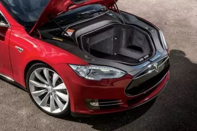

图 8 特斯拉电动汽车的「前备箱」
除此之外,得益于纯电动汽车技术优势,特斯拉 Model S 拥有了「前备箱」的设计(图 8),这不仅为车主腾出了一个巨大的储物空间,无形中还充当着碰撞前缓冲区的角色。「前备箱」腾出的空间使特斯拉 Model S 得以在车体结构底部布置完全平直的双八边形导轨,这在车辆发生正面碰撞时能最大程度地吸收撞击能量,有效保护驾驶舱人员的安全。而在行人保护方面,当车辆行驶速度在 19~53 km/h 时,假如 Model S 前保险杠内的传感器检测到与行人发生碰撞,前备箱盖后部会自动升起约 80 mm 高度,在相对较软的铝制前备箱盖与其下面的较硬组件之间形成空间,在发生正面撞击时最大程度减少对行人和骑车人的头部伤害。

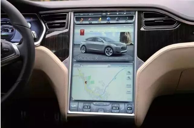

有别于传统汽车,除「双闪」灯和副驾驶位置的储物箱按钮外,特斯拉 Model S 电动汽车内其他所有的按键都集合于一块 17 英寸的中控触屏(图 9)。最重要的是,控触屏的背后是一个可以随时自动更新的系统,这就是特斯拉人性化的「空中升级」服务。

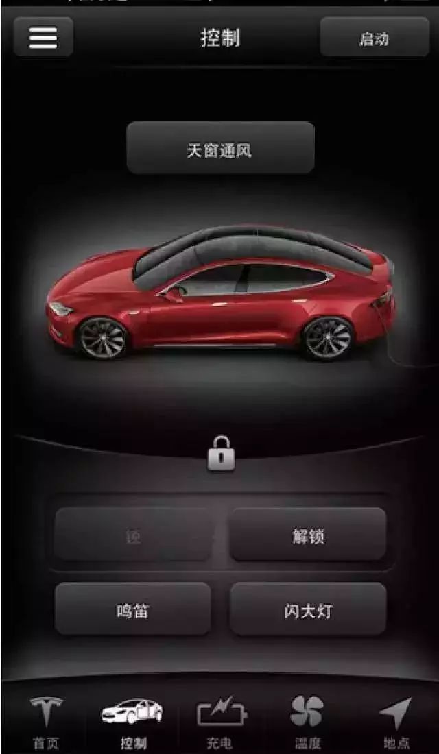

特斯拉的安全保障细化到系统的每一处,无论是车辆本身,还是特斯拉的服务器,又或是每位车主手机上的移动 App(图 10),都经过反复的安全测试与验证。在未带钥匙的情况下,特斯拉手机 App 可以直接操控汽车,但是每次都需要账户信息的输入,每次解锁都有一个寻找密钥的过程。特斯拉车上有很多安全模块和跟钥匙交互关系的控制器,这不是一个简单的设计,有时即使有钥匙,也不见得能够打开,它随时处于检测状态,每隔几秒进行一个循环、配比,只有在安全、配比成功的条件下才能解锁、开动。

智能汽车十分重要的一项功能就是实现交互关系,车辆要与交通中心交互,车与车交互,车与信号灯、行人等交互。特斯拉目前配有官方移动客户端软件,车主可通过 App 操作实时操控车辆。车主忘记带钥匙,手机便可开启车门;车辆丢失,远程应用即可查看车辆位置并协助找回车辆。

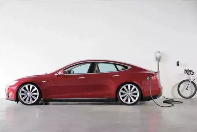

尽管日常生活的出行需求,便利的家用充电方式完全可以满足,但对城际旅行或公路旅行来说,续航里程是电动汽车永远无法回避的问题。为此,特斯拉CEO埃隆·马斯克提出一个办法:建立一个全球性的能源网络。
因此,特斯拉推出了超级充电桩,这是一种高质量途中充电装置解决方案,同时要设立公共充电站,配备一整排的超级充电桩(图 12),就像加油站的一排油泵。车主选配的车内充电系统不同,充电时长也会不同。一般的车库充电器需要花费 5 h 或10 h 才能对 Model S 进行完全充电,而燃油汽车仅需 5 min 便能加好油。
