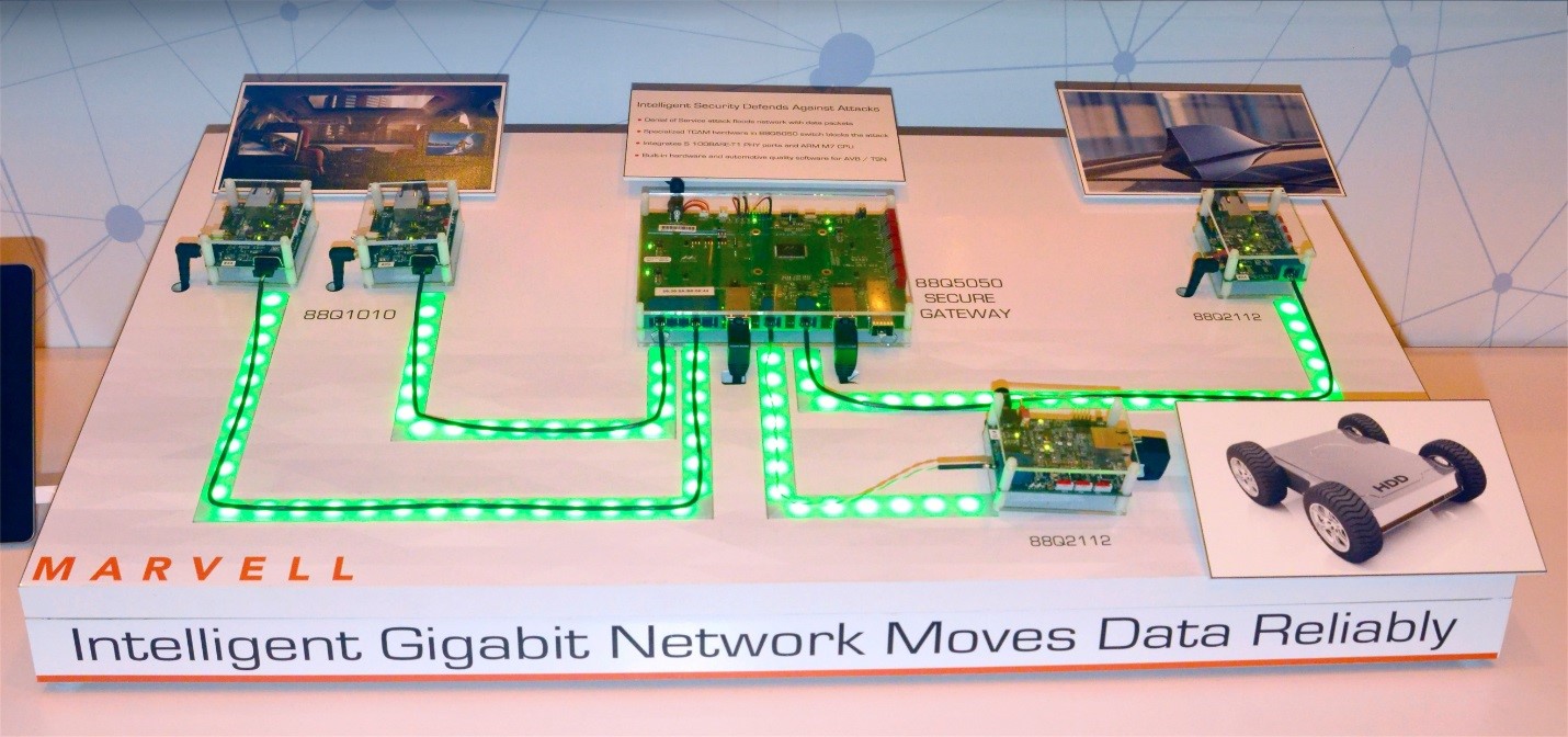

汽车以太网解决方案以88Q5050安全千兆以太网交换机芯片为核心,采用100BASE -T1技术且符合AEC-Q100 Grade 2的规范(图1)。8端口交换机在2017年7月首次亮相,旨在帮助建立一个稳健的、安全的、高速的车内网络,用来处理车载信息娱乐系统(IVI)和高级驾驶辅助系统(ADAS)的处理和高带宽需求,包括网关功能。
20180119-marvell-1
图1:Marvell展示了其针对汽车网络的发展方向的安全的汽车以太网解决方案。(图片来源:AspenCore)
88Q5050专为安全的汽车应用而设计,通过使用允许线速分类和修改报文的三态内容寻址存储器(TCAM)技术实现了深度报文检测(DPI)功能。该交换机还具有可信引导功能,并支持将地址列入黑名单和白名单。
按照Marvell副总裁兼汽车部门总经理Will Chu的说法,88Q5050使得以太网作为汽车的主要数据网络成为可能,按照域或区域的模型,支持从1-4层的全开放系统互联(OSI)层级。“使用以太网”,Chu说,“设计人员可以降低电缆和线束的重量、提升数据传输速度,通过标准的互操作性降低成本,最终使得整个车辆走向更均匀的网络”。据Chu介绍,Marvell提供了“以太网的专业知识,以及如何开发好的、安全的以太网产品”。
在CES的样品演示中,88Q5050连接了两个Marvell 88Q1010 PHY(100BASE-T1 RGMII/RMII/MII到铜缆的收发器)和两个 Marvell 88Q2112 PHY (1000BASE-T1 RGMII/SGMII到铜缆的收发器)

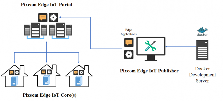

在CES展上,Marvell 与Pixeom推出利用基于Marvell的MACCHIATObin™社区板的Pixeom Edge平台的边缘计算系统,将Google Cloud Platform™扩展到网络边缘。
演示背后的想法类似于雾计算的概念,其目的是在边缘和云之间的网络的最佳点执行数据分析和处理,这样就避免了将数据全部发送到云然后返回到边缘。在Marvell/ Pixeom的示范中,重点突出了运行数据密集型,高分辨率视频处理应用(如虚拟现实,汽车和工业计算)的优势(图2)。
20180119-marvell-1
图2:通过在Marvell MACCHIATObin社区板上运行Pixeom Edge平台,Marvell 和Pixeom将谷歌云平台带到了优势边界,以视频分析为例。(图片来源:Pixeom)
这就需要平衡成本、处理能力和降低功耗,因此基于Linux的MACCHIATObin使用ARMADA 8040系统级芯片(SoC)。ARMADA 嵌入式处理器是Marvell“进程”战略的关键部分。8040本身包括运行在2 GHz的64位ARMv8四核处理器,由高达16 Gbyte 的DDR4 内存和大量的输入/输出( I/O)来支持。
使用此硬件,Pixeom边缘平台软件可以通过在边缘编排和运行基于Docker 容器的谷歌TensorFlow™微服务来扩展云容量。在CES上,这些服务包括视频分析,如对象检测、面部识别、文本读取和智能通知(用于安全警报)。
就这部分来说,Pixeom提供了一个完整的边缘计算解决方案,使云服务提供商能够在在“边缘物联网核心”上大规模的打包,部署和编排各种组合应用,。为了加速开发,边缘核心为Google Cloud提供了内置的机器学习,框架即服务(FaaS),数据处理,消息传递,应用程序编程接口(API)管理,分析和分流能力。
