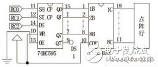

32×32点阵LED显示屏共有32个端口,如不驱动点阵,占用单片机I/O过多。这里采用74HC595(八外设驱动阵列)、ULN2803A(8位串行输入/输出移位寄存器)点阵行驱动和74HC154、7404点阵列驱动。共同完成32×32点阵LED显示屏驱动。显示屏行驱动电路如图5所示、列驱动电路图如图6所示。仅仅用到8个I/O口,点用资源少,易控制并且显示效果很好。
以PIC单片机为主要核心控制元件的LED模块书写显示屏设计
图5 显示屏行驱动电路图

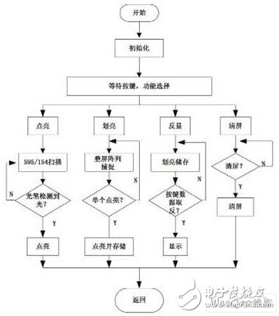

该系统对软件设计要求高,大部分功能只能由软件完成。因程序量大,时间有限,采用C语言编程,这样就大大提高了程序移值性问题,提高了编程效率。编程关键点在于微亮扫描与捕捉储存,如图8所示。
图8 扫描与储存部分流程图
