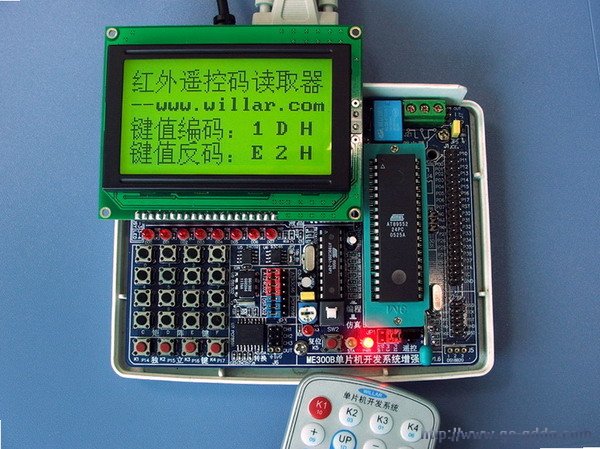

源程序:
;*  标题:  伟纳电子ME300B 单片机 开发系统演示程序 - 12864LCD显示遥控键值读取器    *
;*  描述:                                                                       *
;*         12864LCD(带汉字库)显示遥控键值读取器                                 *
;*         LCD型号:TS12864A-3(带汉字库)或兼容型号      控制器ST7920          *
;*         MCU:AT89S52 ,晶体频率:11.0592MHz                                    *
;*         P0口为128*64LCD的数据 D0-D7                                          *
;*         K17键按下,继电器吸合。K19键按下,继电器关闭                         *
;*         显示程序在中断服务程序之中                                           *                                                                                                        *
;* 【版权】 Copyright(C)伟纳电子 www.willar.com  All Rights Reserved            *
;* 【声明】 此程序仅用于学习与参考,引用请注明版权和作者信息!                  *
        IRCOM  EQU  20H       ;20H-23H IR使用
        X     EQU  26H        ;LCD 地址变量
        IRIN   EQU  P3.2
        BEEP   EQU  P3.7
        RELAY  EQU  P1.3
        RS EQU P2.0
        RW EQU P2.1
        EN  EQU P2.2
        PSB EQU P2.3
        RST EQU P2.5
         ORG 0000H
         JMP  MAIN
         ORG 0003H         ;外部中断INT0入口地址
         JMP  IR_IN        ;中断服务程序
MAIN:
          MOV   SP,#40H
          MOV   A,#00H
          MOV   R0,#20H
LOOP0:    MOV   @R0,A          ;20H-26H清零
          INC   R0
          CJNE  R0,#27H,LOOP0
          MOV  IE,#81H       ;允许总中断中断,使能 INT0 外部中断
          MOV  TCON,#01H     ;触发方式为脉冲负边沿触发
          SETB  IRIN
          SETB RST
   NOP
   SETB PSB            ;8位数据,并口
          CALL  SET_LCD        ;初始化TS12864A-3
          CALL  MENU1
          CALL  MENU2
          CALL  MENU3
          CALL  MENU4
LOOP1:
          MOV  A,22H
          CJNE  A,#40H,LOOP2    ;K17键按下
          CLR   RELAY           ;继电器吸合
LOOP2:    CJNE  A,#04H,LOOP3    ;K19键按下
          SETB  RELAY           ;继电器关闭
LOOP3:    JMP   LOOP1
