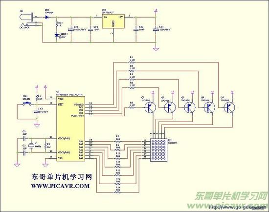

HT48R50A的 5X7 LED点阵显示示例程序
基于HT48R50A的 5X7 LED点阵显示
; Function :       5X7 LED点阵显示示例程序   *
; MICroProcessor : HT48R50A-1/28SKDIP-A      *
; Author:         www.picavr.com              *
; Crystal :       4MHz                       *
