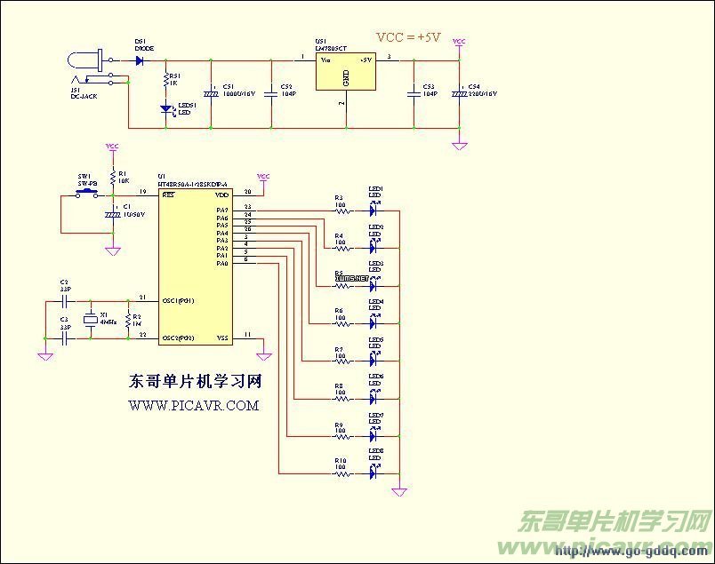

2018年01月26日 | HT48R50的LED闪光程序
2018-01-26 来源:eechina
; * Function : 8 LED闪光程序                    *
; * MICroProcessor : HT48R50A-1/28SKDIP-A       *
; *Author:       www.picr.com                  *
; * Crystal : 4MHz                              *
#INCLUDE                HT48R50A-1.INC
