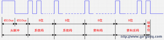

  遥控指令编码规律
  遥控器所发送的功能指令码一般采用多位二进制串行码,本例程序是海尔29T6B-T型彩色电视的红外遥控码,其编码规律为:头脉冲、系统码、资料码、资料反码和结束位。头脉冲用做一帧命令的起始位;系统码用于区别不同类的电器;资料码用于完成命令功能。海尔29T6B-T型彩色电视的系统码为0x08,资料码见0,资料反码是将资料码按位取反的码。
每次进行发送都是先发送脉宽4510us、周期2*4510us的头脉冲,然后连续发送两次系统码、接着发送资料码及资料反码、最后发送结束位,波形见0。
