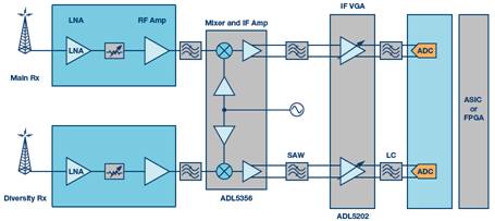

为了更好地理解这些高度集成的混频器IC在节省空间方面的优势,不妨回忆一下2010年左右时的蜂窝基站的前端,如图1所示。双混频器架构的带宽范围约为1 Ghz,需要多个组件来处理当时的蜂窝频率范围,即800 MHz至1900 MHz。频率合成由一个独立的PLL和窄带VCO模块提供,需要用一个特有的PLL环路滤波器才能实现最佳性能。每个目标频段均采用专门的VCO模块,结果增加了基站内需要的电路板面积。
另外,这些分立式组件是通过低阻抗传输线路相互连接起来的,结果会增加信号损失。结果,需要很大的电流把VCO输出驱动到足够的电平,以便混频器能在信号阻塞条件下产生低相位噪声和噪声系数。

图1.框图所示为2010左右时的典型蜂窝基站

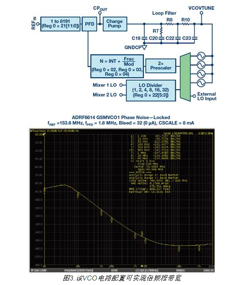

低VCO相位噪声通常是通过高质量因数(高Q)谐振器和窄带设计实现的。频分也能降低噪声。通过使VCO工作于接收器LO频率的整数倍,随后进行的分频即可使相位噪声降低一个6 dB/倍频程,如图3所示。GSM在1800 Mhz至1900 Mhz频段内的相位噪声要求极高,其严重程度大约相当于800 Mhz至900 Mhz频段内相位噪声的两倍。

一旦将若干个VCO配置为在最高工作频率下产生一个倍频程带宽,则可用二分频实现较低的LO频率。ADRF6612接收器混频器采用的就是这种方法,其中,VCO基频范围为2.7 Ghz至5.6 Ghz,通过从1至32分频,两级频分实现200 Ghz至2700 Mhz的LO频率。对于同时包括MC-GSM的应用,ADRF6614接收器混频器包括两个额外的高性能VCO内核,用于提供1800 Mhz至1900 MHz GSM频段所需要的LO频率。

对于低噪声宽带宽,每个VCO内核采用一个8位的容性数模转换器(CDAC),后者可以为给定的LO频率选择正确的频段(128选1)。系统会仔细监控VCO谐振器幅度的任何变化,并用自动电平控制(ALC)系统调整幅度,以获得最佳输出幅度。每个IC都会在工作频率被重新编程的时候执行校准序列。这样可以确保所选频段将VCO调谐变容二极管的调谐电压集中于最佳范围内,使频率合成器在所需工作温度范围保持锁定。
每个ADRF6612和ADRF6614 IC中的四个VCO内核可以确保其工作范围具有合适的重叠性,能适应不同的环境条件和器件制造容差。对于环境和工艺差异,内核一般会以相同的方向移动频率,因而内建了充足的重叠机制,使得频率合成器能够始终实现锁定条件。
一旦确定校准方案,就可以无限地维持频率,调谐电压范围支持需要的同步范围。在时分双工(TDD)系统中,基站可能根据不同的时隙改变频率,其工作时间可能按微秒计。在频分双工(FDD)系统中,可能需要多年锁定单个频率。
在ADRF6612和ADRF6614 IC系统工作期间,任何时候都不允许出现故障停机事故。因此,温度变化和组件老化效应通过VCO的变容调谐电压范围和频率调谐灵敏度(kV)来处理,温度范围有可能达145°C。每个IC会根据需要持续监控器件温度并调整VCO偏置。
ADRF6612和ADRF6614 Ic采用一种独特方法,最大限度地减轻由杂散信号产物导致的接收器灵敏度下降问题。利用频率合成器的整数模式和紧凑环路滤波器可使参考杂散产物低至−100 dBc以下。最小杂散信号对调制方案至关重要,如MC-GSM。对于LTE和其他调制方案,或者在需要精细的频率阶跃的情况下,频率合成器可以工作于小数N分频模式。参考路径集成一个13位分频器,整数和小数路径各自集成16位分频器,具有极大的灵活性。

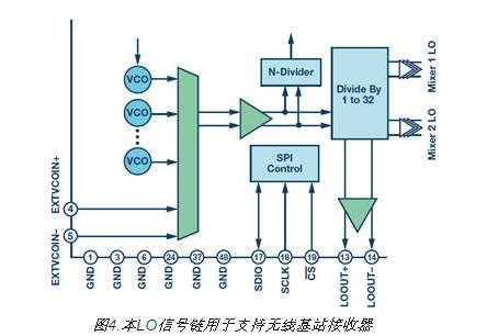

为了同时支持高端和低端LO注入,每个IC的LO链提供了灵活的信号处理,如图4所示。使用1至32的整数分频比,即使是700 Mhz频段和高IF,也可实现低端注入。LO级在从200 Mhz至2700 Mhz的整个LO范围内,同时为无源混频器内核提供一个方波驱动。1

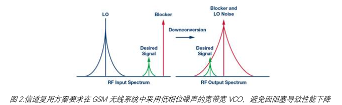

现代无线基站带内信号在频率上接近低电平输入信号,因而蜂窝接收器可以充当阻塞信号。在这种情况下,在目标信号之上,来自阻塞信号附近LO放大器的相位噪声被混频进IF输出频段。这样会提高噪底,有时能大幅降低接收器的信噪比(SNR)。
由于阻塞信号可能较大(高功率),所以VCO相位噪声必须极低,并且LO链不会在阻塞器失调条件下降低噪底。在这些超高的阻塞电平下,接收器噪声系数会最终被阻塞信号主导,并根据阻塞器功率水平的高低下降。

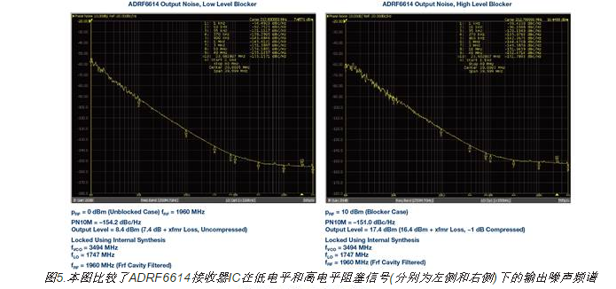

来自阻塞信号的噪声折叠会降低接收器输出噪声频谱性能,提高输出噪底,从而降低接收器噪声系数。根据设计,ADRF6612和ADRF6614接收器IC可在最大限度减小接收器噪声系数降幅的条件下承受较大的阻塞信号,如图5所示。即使输入阻塞电平为10 dBm,在载波失调10 MHz条件下,接收器的噪声系数也只会下降3.2 dB,即使转换增益在极端阻塞电平下缩减1 dB,亦是如此。

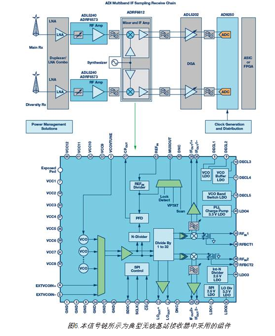

这些接收器IC具有超高的集成度,因而对现代无线基站设计师来说,可以大幅提升性能,节省DC功耗,如图6所示。IC采用一种技术,可以同时优化片上混频器周围的RF和IF级。2

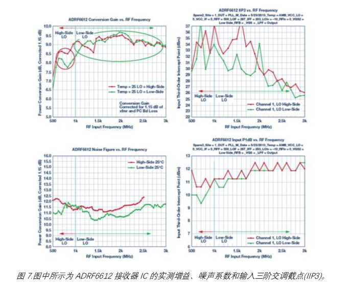

该技术首次用于ADRF6612,在整个温度范围内和整个频率范围内以及低功耗条件下,最低IIP3超过25 dBm,在整个温度范围内,为29 dBm至2 GHz。该技术还具有最佳接收路径噪声系数性能和高转换增益,如图7所示。
