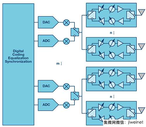

业界多认为,混合波束成形(图1)将是工作在微波和毫米波频率下5G系统的首选架构。 此架构综合运用数字(MIMO)和模拟波束成形,克服高路径损耗并提高频谱效率。
如图1所示,m个数据流的组合分割到n条RF路径上以形成自由空间中的波束,故天线组件总数为乘积m×n。 数字串流可透过多种方式组合,既可利用高层MIMO将所有能量导向单个用户,也可利用多用户MIMO支持多个用户。

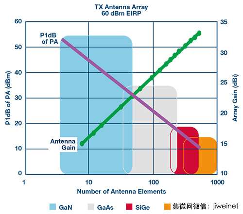

该模型是建立在八组数据串流的基础上,链接到不同数量的RF链上。 模型中的天线数量以八的倍数扩大,最多512个组件。 图2显示功率放大器线性度随着天线增益提高而变化的情况。
图2 天线增益 vs. 功率放大器的输出位准需求。
须注意的是,由于开关损耗,放大器的输出功率要比提供给天线的功率高2dB;当给天线增加组件时,方向性增益随着X轴对数值提高而线性提高,因此,各放大器的功耗要求降低。

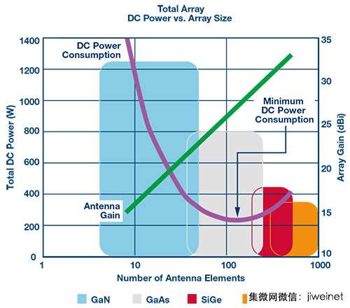

为了便于说明,文中在曲线上迭加了技术图,指示哪种技术对不同范围的天线组件数量最佳。 须注意不同技术之间存在重迭,这是因为每种技术都有一个适用的值范围。 另外,根据制程和电路设计实践状况,具体技术可以实现的性能也有一定范围。
组件非常少时,各链需要高功率PA(GaN和GaAs),但当组件数量超过200时,P1dB降到20dBm以下,处于硅制程可以满足的范围。 当组件数量超过500时,PA性能处于当前CMOS技术就能实现的范围。

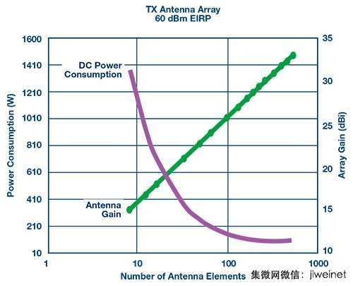

现在考虑组件增加时天线Tx系统的功耗,如图3所示。 同预期一样,功耗与天线增益成反比关系,但有一个限值。 超过数百组件时,PA的功耗不再占主导地位,导致效益递减。
图3 天线增益vs.天线Tx部份的电力DC功率耗损。

本例中,最低值出现在大约128个组件时。 回顾图2出示的技术图,要利用128个组件实现60dBm的EIRP,最佳PA技术是GaAs。
虽然使用GaAs PA可以实现最低的天线功耗和60dBm EIRP,但这可能无法满足系统设计的全部要求。 前面提到,很多情况下要求将RFIC放在天线组件的λ/2间距以内。 使用GaAs发射/接收模块可提供所需的性能,但不满足尺寸约束条件。 为了利用GaAs发射/接收模块,须要采用其他封装和布线方案。
优先选择可能是增加天线组件数量以使用整合到RFIC中的SiGe BiCMOS功率放大器。 图4显示,若将组件数量加倍,达到约256时,SiGe放大器便能满足输出功率要求。 功耗的增幅很小,而且可以把SiGe BiCMOS RFIC放到天线组件(28 GHz)的λ/2间距以内。
将这一做法扩展到CMOS,发现CMOS也能实现整体60dBm EIRP,但从技术图看,组件数量还要加倍。 因此,这种方案会导致尺寸和功耗增加,考虑到电流技术限制,CMOS方法不是可行的选择。
