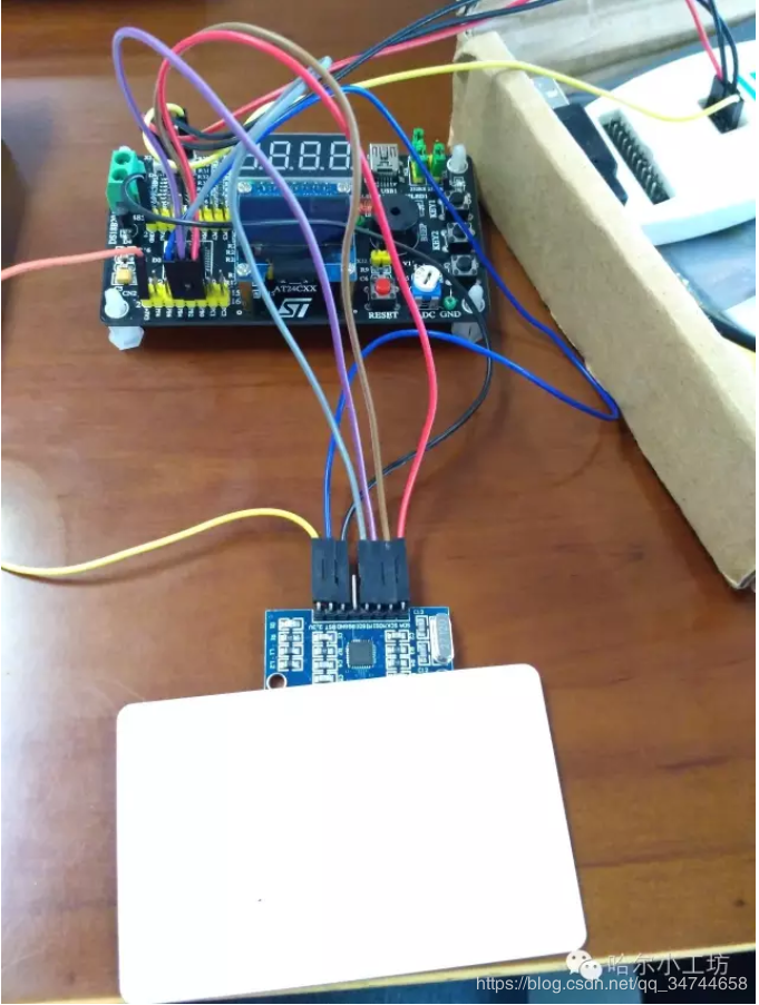

现在开始在实习,正好公司最近在做一款宾馆用的插卡取电模块,用的是STM8配合RFID MFRC522模块实现的,国庆没事正好在淘宝上买了一款RFID模块,配合自己的STM8,体验一下。
MFRC522 模块使用了支持 SPI UART I2C,但是一般都使用SPI接口开发(难道是因为淘宝上的程序都是SPI?!)

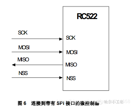

关于接口
因此在我们移植程序的时候,需要将STM8的 SCK设置为输出 MOSI设置为输出 MISO设置为上拉输入 NSS设置为输出

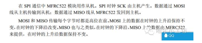

关于SPI的通信原理

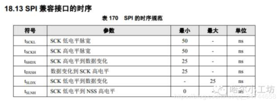

关于SPI的时序要求
STM8属于单周期单片机,时钟一般使用16Mhz,所以一个机器周期 1s/16 000 000 = 62.5 ns 所以说是符合SPI时序要求的。
关于复位
MFRC522要求复位脉宽至少100ns 然而从前面可以知道,STM8的机器周期是62.5ns虽然说实际上可能有出入,不过为了保险起见,我们在写复位程序的时候这么写
MF522_RST_SET();                              //复位周期至少100 NS
asm("nop");
                asm("nop");
                asm("nop");
    MF522_RST_CLR();
                asm("nop");
                asm("nop");
asm("nop");
    MF522_RST_SET();
                asm("nop");
                asm("nop");
                asm("nop");
已知asm("nop");是一个机器周期那么3个nop加上执行SRT/CLR语句的指令时间,就可以达到100ns的复位宽度。我觉得大了很多。。。

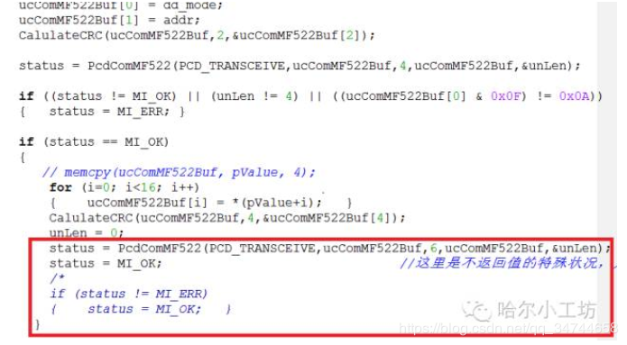

关于程序有毒
是的,这不是我手滑,真的有毒!
淘宝上的程序在改数值操作上面和备份操作上面是有毒的
而这个毒在该数值和备份上面是一样的,下面就已数值改写为例(扣款/充值)来说说
首先放程序(淘宝代码)
红框框里面就是有毒的地方,这里的功能是封装一个数据缓冲区修改数值的数组,发送给缓冲区,MFRC522会对所有指令返回一个确认值,这也是之前所有程序里面的校验方式,唯独在这里缓冲区的操作是不返回确认值的
这里说到卡片无返回,然而程序依旧进行了校验,这就导致了实际运行中卡在这里出不去的情况,于是注释掉以后强行忽略这个步骤。反正后面是用起来也没有发生数据错误的情况,我觉得更深入的解决方案还需要再学习。
说到这里MFRC522淘宝上51版本的源代码移植就算是完成了,下面就是配置主程序的串口以及定时器操作了,不过这不是我们今天的主角。就不多说了。RFID的只是还有很多,比如M1卡结构,控制字的使用。留待以后再说(主要是没人看)。
最后上一张模块大图
