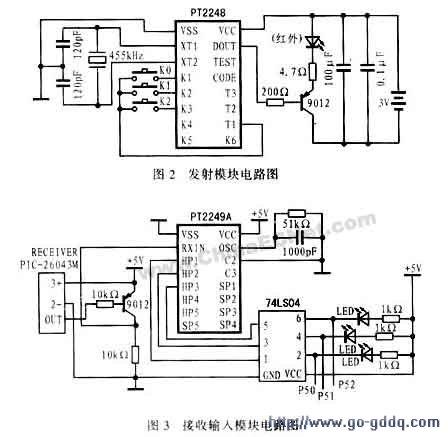

3.1 发射模块
笔者设计的该遥控控制系统中的发射模块采用3V工作电压,其电路板上有三个乒乓键K0、K1、K2,可分别用来控制电机的正转、反转和停止操作。当需要进行发射时,采用发射专用芯片PT2248及外围放大电路把信号放大,即可进行红外发射。其硬件电路原理图如图2所示。
3.2 接收输入模块
本遥控控制系统中的接收模块采用5V工作电压,且在该电路板上有一个接收器,可用以接收发射模块传送过来的信号。利用一个放大电路可将接收到的信号放大并传送到接收专用芯片PT2249A,然后再通过74LS04处理后送给 单片机 。可用三个发光二极管分别对应于发射模块的三个按键以显示操作。当按下某一个键时,与之对应的发光二极管发光。其硬件电路如图3所示。

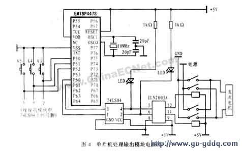

3.3 单片机 处理输出模块
单片机 处理输出模块采用5V工作电压,模块上的三个乒乓键K3、K4、K5,分别对应于发射模块上的K0、K1、K2三个键,可用来控制电机的正转、反转和停止。这三个键可在遥控器出现问题或丢失时代替K0、K1和K2进行操作,因此非常方便实用。
单片机 上的P5.0~P5.2引脚分别作为电机正转、反转和停止的信号输入端,P6.0、P6.1引脚分别作为电机正转、反转的信号输出端。要使电机停止操作,只要将无效信号送入P6.0、P6.1即可。单片机的输出信号经74LS04反向并送入ULN2003A进行放大后,即可驱动继电器以使直流电机作相应操作。
另外,还可用两个发光二极管来显示操作。这样,当电机正转或反转时,其中的一个二极管将点亮,而当按下停止按钮时,两个都不亮。其硬件电路如图4所示。
