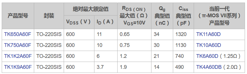

东京—东芝电子元件及存储装置株式会社今日宣布推出一个新的600V平面MOSFET系列——“π-MOS IX”。批量生产即日启动。
π-MOS IX系列采用经优化的芯片设计,与现有的π-MOS VII系列相比,其EMI噪声峰值低5dB[1],同时保持了相同水平的效率。该产品提供更大的设计自由度,因此有助于减小设计工作量。此外,π-MOS IX系列具备相同的额定雪崩电流和额定直流电流,可轻松取代现有的MOSFET。
东芝电子元件及存储装置株式会社将推出更多600V器件以及500V和650V器件,以扩大其π-MOS IX系列的产品阵容。
应用场合
笔记本电脑AC适配器和游戏机充电器的中小型开关电源
照明电源
特点
兼具高效率和低噪音优点
额定雪崩电流和额定直流电流相等
主要规格
图片.png?imageView2/2/w/550
