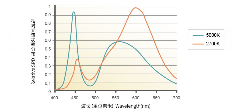

用色温作为光源评估指标,不同色温的白色灯源呈现不同的波长,暖白光色温较低(红线),冷白光色温较高(蓝线)。从下图我们能轻易辨识K值越高 (色温越高) ,光线中的蓝光 (420~470nm) 就越多。
光看图表可能很难想象2600K/3700K/5000K是怎样的光源强度,举例: 一盏白炽灯色温大约是2700K,正午的太阳光色温大约是D65(6500K),而我们日常使用的平板与智能手机一般采用色温超过6500K~7000K的背光组件,换句话说,低头族们珍贵的灵魂之窗正长时间暴露在高剂量的蓝光底下。

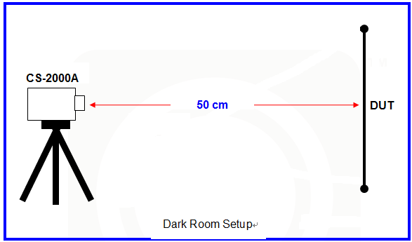

设备与环境:
仪器: Konica Minolta CS-2000A (光谱仪)
暗房环境设定:

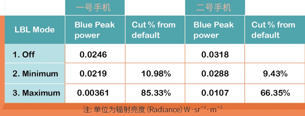

  1. 蓝光峰值(Blue Peak Power)比较
蓝光峰值是指测量蓝光 (420~470nm)区间的最大值
蓝光峰值测量结果比较
从光谱分析仪的结果得知,在开启低蓝光模式后所量测到的蓝光峰值都有明显的降低,以手机一与手机二为例,蓝光峰值可降低66.35%~85.33%

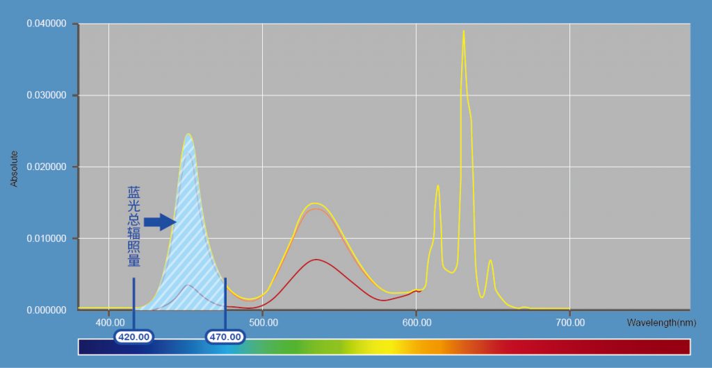

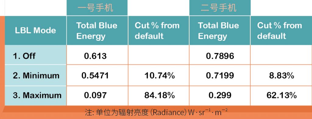

  1. 蓝光总辐射量(Total Blue Energy)衰减率
接下来为了确认整个蓝光辐射量的衰减率,我們继续透过光谱分析仪Konica Minolta CS-2000A进行量测,同样先透过仪器检验屏幕原始的蓝光分布区域能量, 接着再开启智能手机的蓝光护眼APP〈LBL mode, 低蓝光模式〉后量测其结果。
蓝光总辐射量是指蓝光 (420~470nm)区间的总能量
蓝光总辐射量测量结果比较
从Konica Minolta CS-2000A光谱分析仪的结果得知,在开启低蓝光模式后所量测到蓝光总辐射量都有明显的降低,从手机一与手机二都能观察到一致性降低的结果,蓝光总辐射量最多可降低62.13%~84.18%
