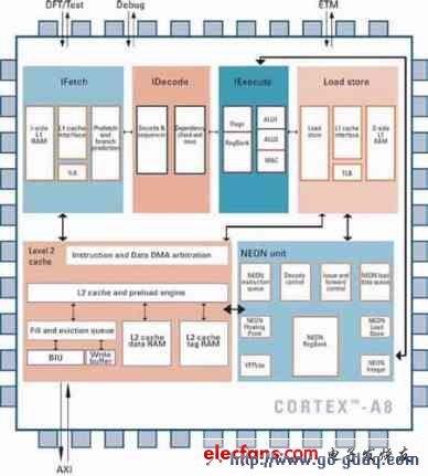

  Cortex系列处理器是基于ARMv7架构的,分为Cortcx-M3、Cortex-R和Cortex-A三类。ARM Cortex-M3处理器是为存储器和处理器的尺寸对产品成本影响极大的各种应用专门开发设计的;ARM Cortex-R系列处理器目前包括ARM Cortex-R4和ARM Cortex-R4F两个型号,主要适用于实时系统的嵌入式处理器;而ARM Cortex-A8处理器是一款适用于复杂操作系统及用户应用的应用处理器。
  Cortex-A8是ARM公司有史以来性能最强劲的一款处理器,主频为600MHz到1GHz,在65纳米工艺下,其功耗低于300毫瓦,而性能却高达2000MIPS。
  其结构如图:
  Cortex-A8采用了复杂的流水线构架,针对强调功耗的应用,Cortex-A8采用了一个优化的装载/存储流水线,顺序执行,同步执行的超标量处理器内核,其拥有13级主流水线,10级NEON多媒体流水线,可以提供2 DMIPS/MHZ的性能;它有优化的L1缓存,可以提高访存储问速度,并降低功耗;它有专用的L2缓存,在编译的时候,可以把缓存当作标准的RAM进行处理,而缓存大小可以灵活配置,缓存的访问延迟也可以编程控制;它有基于执行记录的动态跳转预盼,这不仅提供高达95%准确性,而已也提供重放机制以有效降低预判错误带来的性能损失;
  在技术方面,使用了能够带来更高性能、功耗效率和代码密度的Thumb?-2技术。它首次采用了强大的NEONTM信号处理扩展集,对H.264和MP3等媒体编解码提供加速。Cortex-A8解决方案还包括Jazelle?-RCT Java加速技术,对实时(JIT)和动态调适编译(DAC)提供最优化,同时减少内存占用空间高达三倍。此外,新处理器还配置了用于安全交易和数字版权管理的TrustZone?技术和AMBA? 3 AXI?互连协议,而且实现低功耗管理的IEM功能。
  不仅如此,针对Cortex-A8,ARM公司专门提供了新的函数库(ArtISAn Advantage-CE)。新的库函数可以有效的提高异常处理的速度并降低功耗。同时,新的库函数还提供了高级内存泄漏控制机制。
  在高性能的90纳米和65纳米工艺下,Cortex-A8处理器运行速度最高可达到1GHz,从而满足高性能消费产品设计的需要,而这一切也使之成为实现下一代应用性能的最佳选择。
