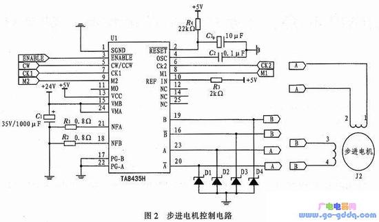

      系统在Linux下应用Qt设计开发嵌入式控制系统人机界面的方法,通过触摸屏界面对步进电机进行控制,控制步进电机的转动方向和转速、细分模式等。 1.2 电路设计 1.2.1 SC2440和TA8435H电路设计 本系统的硬件核心电路是由S3C2440处理器、TA8435H步进电机驱动芯片以及步进电机组成的步进电机控制电路。步进电机控制电路如图2所示。
基于ARM9和QT的步进电机驱动控制系统设计与实现

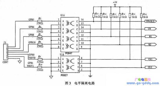

      在该步进电控制系统中,采用了以arm920t为内核的S3C2440芯片,该芯片是三星公司生产的一款高性能微处理器,具有功耗小、性能高、价格低等优势,在许多领域都获 得了应用。本文选择该芯片为核心处理器,并将其植入Linux系统,进而完成通过触摸屏对步进电机交互控制。S3C2440芯片拥有289个引脚,其中多功能通用I/O多达30个,分别为GPA~GPJ,GPA有25个输出端口,其余均可根据需要配置成输入或输出。为了实现四个电机的可靠控制,本系统选择GPB端口为控制端口,该端口具有8个引脚,分别为GPB0~GPB8,所以可完成步进电机的实时控制。TA8435H是东芝公司生产的单片正弦细分二项步进电机驱动专用芯片,TA8435H可以驱动二项步进电机,且电路简单,工作可靠。 TA8435H步进电机驱动芯片引脚4外接电容的电容值决定芯片内部驱动级的斩波频率,这里使用的电容容量是0.01μF。由于电机所需要的驱动电流为0.1 A,因此设定REF IN引脚为高电平,Rnf=0.8 Ω。步进电机接口需要使用快恢复二级管(D1—D4),用来泄放绕组电流。 1.2.2 电路可靠性设计 为了提高硬件的可靠性并且有效抑制干扰,S3C2440和TA8435H之间加入由光耦TLP521-4和TLP521-2芯片组成的电平隔离电路,将S3C2440处理器控制信号与步进电机控制器进行电平转换和隔离。电平隔离电路如图3所示,S3C2440处理器GPIO端口、PWM输出引脚通过光电耦合器TLP251实现电平隔离转换。

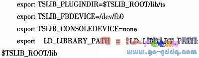

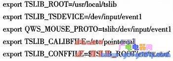

本设计采用的触摸屏是TQ4.3寸屏,因为要通过与触摸屏的交互来控制电机,也就是说在开发板上操作QT程序,是通过触摸屏完成的,所以首先要移植tslib,进行触摸屏校正。tslib是一个开源的触摸屏支持库,它是handhELDs.org上开发的,作者是Russul King,Douglas Lowder和Chris Larson。它给上层的应用程序,为不同的触摸屏提供了一个统一的接口。它提供诸如滤波、去抖、校准之类的功能。 解压源代码tslib-1.4.tar.gz,编译安装tslib,将安装路径下的整个tslib文件夹,下载至开发班的上,存放的路径为/usr/LOCal。设置开发板环境变量,通过超级终端,打开环境变量文件/etc/profile,添加如下内容:

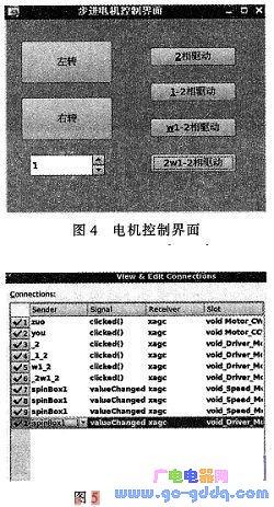

3.2 QT开发环境搭建与移植 将qt-4.6.3.tar.gz压缩包解压为3份,分别编译PC,嵌入式x86和arm三个版本的Qtopia-2.2.0。在root目录下建立tmp文件夹,将qt-4.6.2.tar.gz直接解压后复制3份,分别命名为pc、x86、arm。将Linux-Red Hat上/usr/local/TrolLTEch/QtEmbedded-4.6.3-arm/lib(bin/include/fronts)中的所有文件分别复制到ARM板/fla sh/qt/lilib(bin/include/fronts)目录中。移植qt的嵌入式版本到嵌入式设备中,保证设备启动后可以正常进入到GUI模式。 3.3 建立QT项目文件 在PC的Linux的终端输入命令:#qt2/bin/designer &1来在后台启动QT设计器。设计步进电机的控制界面,整个控制界面的名称为xagc,并将按钮的点击事件与控制电机转速和方向的函数用信号与槽连接起来。图4是电机控制界面,控制界面分别控制电机转动、细分模式、四种转速。图5是信号和槽连接,添加的响应函数为void Motor_CW(),voidMotor_CCW(),voidDriver_Model1/2/3/4(),void Speed Model1/2/3/4()。

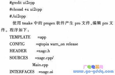

保存工程名为xagc.ui,然后使用uIC软件将刚刚建立工程转化为源代码,首先建立一个可执行脚本来完成文件转换,这里用到的文件名与ui相同,该脚本会在以后开发中用到,设置ui2cpp脚本为可执行,最后执行建立的脚本转换文件。获得源码xagc.h;xagc.cpp;moc_first.cpp。程序如下。

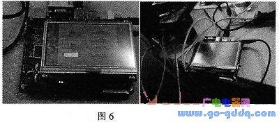

根据得到的pro文件使用tmaker软件生成Makefile文件,手首先复制前面制作好的“xagc/”目录到“/opt/EmbedSky/Qte/arm-qtopia-2.2.0/pro/”目录下,然后重新打开一个PC的linux的终端,重新设置环境变量,修改Makefile文件,然后编译即可完成移植。 4 结果测试 经测试,电机控制界面移植到了s3c2440上,并通过触摸屏按键的交互,可以实现步进电机的控制,并且在改变电机速度时,电机可以稳定的运行。实例运行结果如图6。
