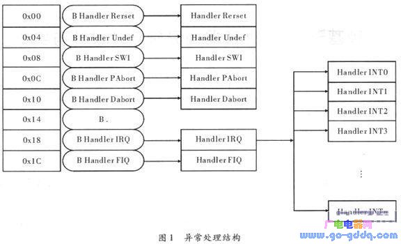

    ARM支持多中断嵌套,因此各异常有固定的优先级,依次为:复位、数据中止、FIQ、IRQ、预取指中止、未定义指令和SWI。各异常向量之间只有4 bit的空间,因此向量表中只能放置跳转指令。通常异常处理结构如图1所示。

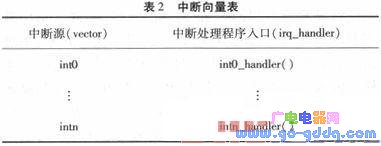

    中断源产生中断时,处理器从IRQ或FIQ异常入口开始执行处理例程。通常嵌入式系统根据中断源的差异存在不同的中断服务程序,为了正确判断出具体的中断源,设计在异常向量表之外,系统维护关联中断控制器的中断向量表,结构如表2所示。
一种基于ARM处理器的异常处理设计与实现
    中断向量表,用于存放具体中断源对应的中断服务程序的入口地址。当响应外设中断请求时,进入中断服务程序通过中断控制器识别中断源,并根据中断向量表执行处理例程。

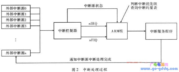

    LPC3250平台设计,不通过中断控制器进行中断源的优先级控制,通过RSR寄存器获取中断源状态后,由系统软件进行中断源优先级配置。中断处理中由系统选择当前最高优先级中断,并进入对应中断源的中断处理例程,中断处理过程如图2所示。

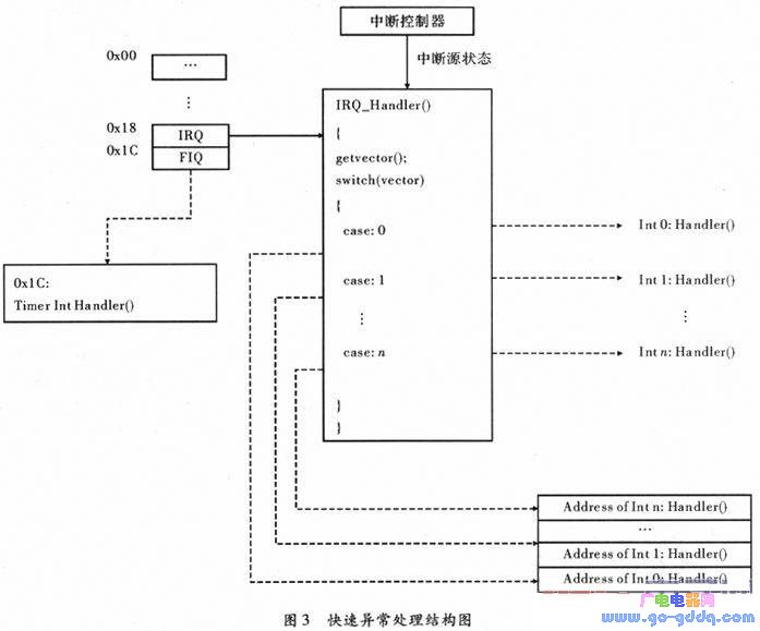

    由于ARM处理器中FIQ的响应速度和优先级均高于IRQ,因此采用FIQ方式实现对处理器时钟中断的处理,其他外部中断由IRQ异常统一管理,异常处理结构图如图3所示。
    嵌入式时钟常用于向操作系统通过调度单位,因此中断状态会持续直至完成调度处理,处理完成后由时钟源进行中断清除,以开始下一周期计时。根据应用需求,时钟中断应设置为电平触发方式,通过APR和ATR寄存器,设置该时钟为高电平触发模式。通过ITR寄存器,设置该时钟为FIQ中断方式。

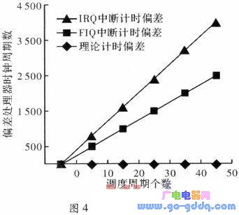

    由于采用FIQ中断模式进行时钟中断处理,在异常入口处无需额外的跳转操作,直接进行时钟中断处理。且设计中FIQ只用于时钟中断,因此无需从中断控制器获取中断号的获取,减少了中断处理指令,进而降低了处理时间。LPC3250平台处理器主频为266MHz,处理器时钟周期为1/266μs,以1/1 000 s为单位向操作系统提供调度周期为例,总线周期误差累计实验数据如图4所示。
    实验中,随着采样调度周期数的不断增加,IRQ模式下时钟计时与理论值的处理器时钟周期偏差数较FIQ模式明显偏多,FIQ模式计时比IRQ模式更接近实际计时。结果表明,通过FIQ模式进行的时钟中断较IRQ方式更精确。
