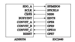

    本设计选用ADS8556的1个SPI串行输出端口SDO_A与S3C2440的1个SPI接口SPI0连接,SDO_A端口输出全部6路共96位转换结果,输出时间需要96个时钟周期,每路最大采样率可达250kS/s.SPI串口以主从方式工作,S3C2440作为主机,ADS8556作为从机,需要4根或3根线连接,3根用于单向传输,4根连接线分别是MOSI(主机输出/从机输入),MISO(主机输入/从机输出),SCLK(时钟信号),CS(片选使能),连接方式如图1所示。其中SPI0接口只用了3根连接线SPIMISO0、SPICLK0和NSS0,未使用SPIMOSI0,这是由于本设计选择ADS8556工作于硬件模式,S3C2440没有给ADS8556输入数据,其功能的设置(如每对通道的转换使能、参考电压选择等)都是通过对相关使能引脚设置高低电平实现的。若在软件模式下,这些功能的选择是由S3C2440通过SPIMOSI对ADS8556内部相应寄存器进行赋值实现的,此时其相关使能引脚均接地。

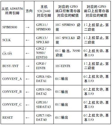

    S3C2440作为主机,ADS8556作为从机,程序中要对S3C2440的SPI串行端口进行初始化设置,表1所示为相关引脚配置。

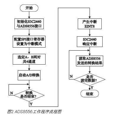

    图2所示为ADS8556的采样程序流程图。S3C2440的SPI接口工作于主模式,数据传输采用中断模式。本设计只使用了ADS8556的6路转换通道中的4个通道。

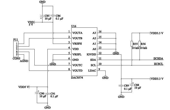

    DAC8574通过IIC接口SDA、SCL引脚与S3C2440连接,其工作模式选择、通道使能、LDAC功能是由S3C2440通过SDA输入设定的。如图3所示,电源电压+5V,参考电压+5V,IOVDD为+3.3V、LDAC接地。

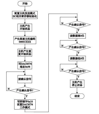

    DAC8574作为从机,S3C2440作为主机,根据高速模式传输协议编写DAC8574的接口程序。图4所示为设计的DAC8574接口程序的流程图。主机先产生一个开始状态,随后产生高速主机编码的串行数据00001XXX.从机设备不需要确认高速主机编码,但必须能够识别并改变自身内部设置以支持3.4Mbit/s的高速传输。主机产生一个重复开始状态,接着发送一个有效的从机地址字节,本设计的从机地址字节为10011000,包括7位DAC8574的地址1001100和1位读写控制位0(主机写入从机)。地址匹配的从机识别地址后产生确认信号。本设计将控制字节设置为00010000,主机发送控制字节设置从机运行模式后,从机产生确认信号。随后,主机发送数据最高有效位MSB,从机产生确认信号,主机再发送数据最低有效位LSB,从机产生确认信号并开始数据更新,这样DAC8574就完成了一次数据接收与数模转换。之后主机可以继续向从机发送数据,最后主机产生停止状态结束当前的数据传输。
