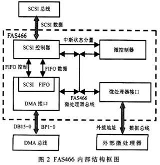

1.3 SCSI协议处理器(FAS466)
SCSI协议处理器是SCSI总线操作的执行部件,各公司都有专门的SCSI集成电路芯片作为协议控制器,如QlogIC公司的FAS368M、FAS466等。FAS466(Fast Architecture SCSI Processor)处理器是Qloglc公司1999年上市的一种高性能SCSI引擎,它源于Qlogic公司的TEC450/452三重嵌入式控制的铝系列,可提供Fast40的同步传输速率,它的同步数据宽总线传输速率可达80MBps;支持先进的SCSI自动配置模式的1层和2层协议;内部嵌有微控制器,能够通过编程方式灵活地协调SCSI作业队列.可以工作在启动或目标模式并支持单端或低电压差分模式的SCSI连接。
FAS466区别于其他SCSI协议处理器的最大特点是:它采用微处理器和DMA接口结构,而常见的SCSI协议控制器采用PCI接口总线结构。这是本设计采用FAS466的一个主要原因。采用微处理器和DMA接口结构,可以通过DSP对传输进行控制,脱离微机平台,减少传输带宽限制,使数据存储系统具有非常好的灵活性和可移植性。FAS466由SCSI控制器、微控制器、DMA接口和微处理器接口四个模块组成。外部微处理器通过微处理器接口对FAS466进行控制,协议控制器接受微处理器的操作指令,如总裁、选择、失连、复位总线等。SCSI控制器提供灵活、有效的底层SCSI协议控制,微控制器则负责控制数据从DMA接口到SCSI硬盘的传输以及各个模块之间的协调。FAS466的内部结构如图2所示。

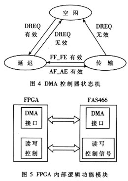

2.2 DMA控制器的FPGA实现设计
FAS466外部DMA控制器由FPGA实现。FAS466通过DREQ信号有效请求数据传输,当DMA控制器检测到DREQ有效并且外部FIF0非空时,使DACK有效并通知FAS466开始DMA传输。DMA控制器的状态机如图4所示。
FPGA除了实现FAS466的外部DMA控制器之外,还实现FAS466与外部微处理器的部分逻辑和其他逻辑控制。FPGA内部逻辑功能模块如图5所示。
